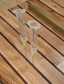

Der Wurm hat vor zwei Wochen wieder angefangen an einer meiner Türen zu nagen.
Nun habe ich sie alle drei ausgehängt, nach löchern abgesucht und weil mir nichts besseres einfiel spritzen hineingesteckt.
Die habe ich mit Isopropanol gefüllt immer und immer wieder.
Seit zwei Wochen jeden Tag mehrmals.
Ich kann nicht behaupten das ich weitere Aktivitäten sehe. Anfangs war hier und da noch etwas frisches Mehl zu sehen aber seit gut einer Woche nicht mehr.
Drückt mir die Daumen das er an nem Leberschaden zugrunde gegangen ist.
