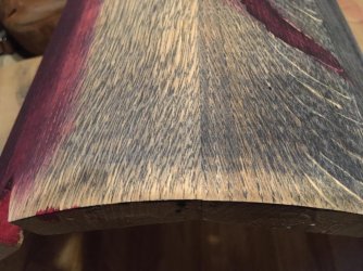

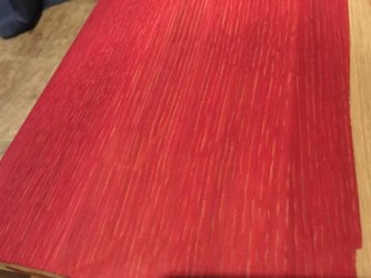

ich habe einfache Pulverbeize von Clou ausprobiert und bin generell mit der Deckkraft zufrieden, jedoch dringt die Beize quasi gar nicht in die Poren ein.
Muss ich da etwas anderes verwenden oder meine Technik ändern? Ich habe die Beize mit einem Pinsel aufgetragem, gut verteilt und den Überschuss nach kurzer Zeit abgenommen.

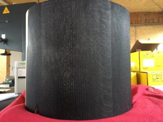

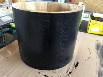

Ebenso wollte ich bzgl. der schwarzen Beize probieren, ein Tigermuster zu erzeugen. Beim Abschleifen wurde aber das aber ein ungleichmäßiges verschwommenes Grau.

Eiche beizen ist etwas speziell, wir haben für den Grundfarbton spezielle wässerige Eichenbeize die es nicht mehr gibt. Beize auf ungeschliffenen Flächen auch nur für ein Muster ist sehr schlecht.
Beizen ist generell eine Wissenschaft für sich, ich würde beim Hersteller nachsehen und nachfragen. Lösemittelbeize wäre eher geeignet für Eiche.
Beizen für Eiche mit schönen dunklen Poren wurde auch als Rusticabeizen bezeichnet.
4.569
Ich gebe in schwarze Beize immer noch einen Schuß Salmiak. Ich überlege gerade, ob ich schon mal Eiche mit wasserlöslicher Pulverbeize schwarz gebeizt habe, aber ich meine ja. Und ich meine auch, dass es funktioniert hat. Wenn du auf die gebeizte Fläche ein Oberflächenmittel aufträgst, Lack oder ähnliches, wird das Schwarz auch nochmal anders. Vor dem Beizen hast du gewässert und nochmal geschliffen? Dann ausbürsten, ich hab für grobporiges Holz eine Bürste mit Kupferborsten, und dann gut absaugen. Die Beize dann satt auftragen und gut vertreiben (verteilen) und dann evtl Überstände, also die nassen Stellen, mit dem Pinsel aufnehmen. Mach aber mal erst ein paar Teststücke. Beizen braucht auch etwas Übung.

Das liegt an der hohen Oberflächenspannung des Wassers. Ich benutze meistens Spritbeize, also Pulverbeize zum Auflösen in Alkohol bzw. Spiritus, da gibt's diese Probleme nicht. Fertige Wasserbeizen (die hießen bei Clou früher Kratzfest-Beize, warum auch immer) riechen immer leicht nach Salmiak, dieser Zusatz dient auch dazu, die Oberflächenspannung zu reduzieren.

Eiche beizen incl. Poren: dazu braucht es eine feindrahtige BRONZEbürste. Damit bringst du die Beize auch in die Poren, evtl. erst im zweiten Durchgang. Anders wird das nix. Steht eigentlich in jeder Anleitung... Gruss Werner
Und ja, der Schluck Salmiak ist obligatorisch

Oh Mist. Du hast recht, Bronze wars, kein Kupfer.
