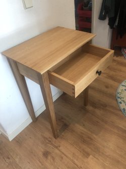

Hallo zusammen. Ich bin erst vor kurzem über dieses tolle Forum gestolpert und dachte ich zeig auch mal mein Projekt.
Gebaut habe ich den Tisch in meiner Kellerwerkstatt mit hauptsächlich Handwerkzeugen. Ist auch generell mein erster Tisch und auch viele Verbindungen die ich nutzte waren die ersten. Also nicht allzu dolle schimpfen
Material hierfür ist Eiche und es ist mehr oder weniger ein Allzweckmöbel dadurch war ich in den Maßen sehr flexibel.
Die Grundidee kam von alten Telefontischen die oft im Flur standen für die kabelgebundenen Telefone.

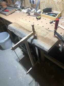

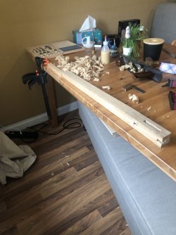

Als das Material da war fing ich an alles einzuteilen und grob zurecht zu sägen. Danach kam das Hobel und als dann endlich alles vorbereitet war ging es mit den Verbindungen los.
51EB96F8-E053-4ABD-AA6D-BAAA2C93BC3E.jpeg D798444B-4E54-4280-BE31-4F0724F0C600.jpeg

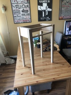

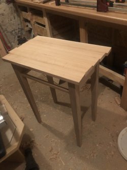

s ist ein einfaches Zargengestell welches mit Schlitz und Zapfen verbunden wird.
Die Beine habe ich mittels Gestellsäge und Hobel noch ein wenig verjüngt.

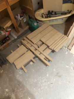

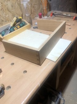

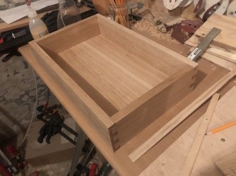

Als das Gestell fertig war kam die Schublade dran. Meine erste traditionelle Schublade auf welche ich auch sehr stolz bin auch wenn sie nicht perfekt geworden ist. Den Boden habe ich hauptsächlich aus aufgetrennten Resten hergestellt.

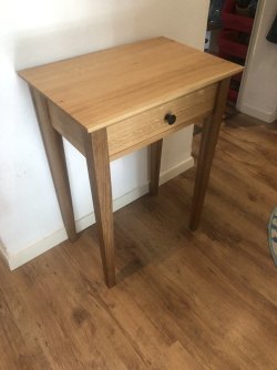

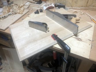

Nachdem die Schublade eingepasst worden war hab ich mich drangemacht die Tischplatte zu verleimen. Danach noch profiliert und per Langlochwinkel am Gestell befestigt.
D9EFFF08-7044-43EF-989F-4647D04C1C04.jpeg 61DCA3CC-3F95-4568-85CB-D27E866425DF.jpeg
Es war ein wirklich tolles Projekt welches ich jedem Anfänger nur ans Herz legen kann.

ich wüsste nicht was es da zu meckern gäbe, sieht klasse aus. Wie hast du denn die Platte am Gestell festgemacht?

Und dann noch alles mit Handwerkzeugen. Selbst die Bohlen mit der Handsäge aufgetrennt. Da ziehe ich meinen nicht vorhandenen Hut!
Abgerichtet und ausgehobelt hast du aber mit der Hobelmaschine? Oder hast das auch alles von Hand gemacht?

hallo,
Sharp and Rash united!
Erstmal und ein großes danke für so viel positive Rückmeldungen!
Ich habe fertige Metallwinkel mit Langlöchern benutzt damit die Platte quer gut arbeiten kann.
Abgerichtet und gefügt habe ich alles per Hand aber danach ging’s durch einen kleinen Dickenhobel.
War das erste Projekt wo der zum Einsatz kam bis dahin habe ich auch alles händisch auf dicke gebracht. Aber das kostet am meisten Zeit oder Nerven finde ich.

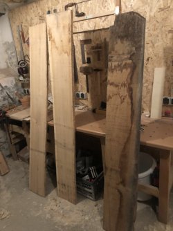

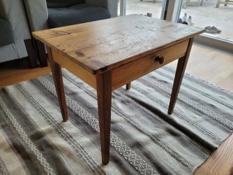

Toll gemacht, sieht klasse aus! Witzigerweise habe ich seit vielen Jahren einen sehr ähnlichen Tisch als Couchtisch. Muss schon recht alt sein. Telefontischchen sagst Du?
Warum sind die Beine eigentlich viel dunkler als die Platte? Bei meinem Tisch ist es klar, da sind nur die Beine aus Eiche, der Rest ist Kiefer. Aber bei Dir ist doch alles Eiche?

Wo du noch etwas Material sparen könntest, wäre bei den Seitenteilen der Schublade. Auch das Rückteil kann etwas dünner sein. Ohne an Stabilität zu verlieren, können diese deutlich dünner sein, als die Frontblende. Das sieht dann auch gefälliger aus und die Lade wird auch leichter.
Das ist keine Kritik, sondern nur als Gedankenanstoß für zukünftige Arbeiten zu sehen.
Es ist echt verrückt wie oft ich diese Bauweise wieder finde seit ich meinen gebaut habe.
Der sieht auch echt cool aus. Kiefer hat auch was. Ich habe auch schon einige kleine Kästchen und kleine Schränke aus Kiefer gebaut. Doch leider war das immer eine sehr harzige Angelegenheit weil das meiste Material Reste von Baustellen war.
Am Ende ist es ja bloß die Höhe die vorgibt wofür man den Tisch benutzen könnte.
Es war auch für mich eine Überraschung als ich das Material abholen wollte. Es ist wohl alles Eiche nur das die dicke Bohle mehr braun ist. Ansonsten gleiche Merkmale und lässt sich genauso bearbeiten.
Anfangs fand ich das nicht so pralle da ich ursprünglich einen Farbton haben wollte. Doch dann fand ich den Kontrast eigentlich sehr schön.
Ich habe während der Planung auch tatsächlich darüber nachgedacht und bin auch bei ideensammlungen von traditionellen Schubladen immer wieder darauf gestoßen.
Ich hatte mich dagegen entschieden weil ich nicht so richtig einschätzen konnte wie es dann wirkt bzw. Ich Angst hatte das der Dickenunterschied zu krass sein könnte.
Bei der nächsten will ich es aber auch so machen.
Wie sollte da so ca. das Verhältnis von Front zu Seitenteilen sein?
Bin immer froh über Denkansätze

Die rechte Bohle auf dem Bild in der Werkstatt ist auch ungehobelt schon deutlich dunkler. Kommt nicht alles von einem Baum.
Wild gemischt in der Platte wäre nix für mich, aber nur dunklere Beine gefällt mir gut. Das beste draus gemacht würd ich sagen :emoji_slight_smile:
Ein besonderes Verhältnis ist da nicht zu beachten.
Seitenteile ca 15mm dick, Hinterstück ca 12mm, reicht dicke. Hinterstück außerdem etwas niedriger als die Seitenteile und etwas zurückgesetzt. Hinteres oberes Eck der Seitenteile ca 1cm zu 1cm anschrägen, unteres Eck ca 5 zu 1. Damit sich die herausgenommene Schublade leichter wieder einsetzen lässt.
Je schwerer die Schublade, desto schneller wird die Lauffläche verschlissen.
