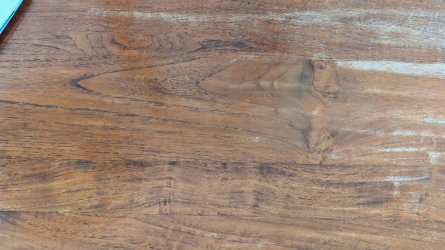

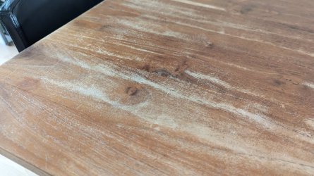

Fotos habe ich gemacht und dabei auch eine Plakette des Herstellers gefunden.
Dort wurde mir mitgeteilt, dass es sich um Teak handelt und ich folgendes machen soll:
Nicht schleifen, nur entfetten mit Glasreiniger
Osmo Hartwachs Öl pigmentiert lasierend dünn mit Baumwolltuch auftragen
Nach 5h erneut dünn "nass in nass"
Oberfläche ggf mit einem Schleifpad glätten.
Was meint ihr?

Eine Frage: War der Tisch im Neuzustand schon weiss, oder war er nur braun?
Bei diesen auf "recycled- Vintage- Teakodersonstwas- Tischen" weiß man das nie. Ist aber entscheidend für die Behandlung.
LG Gerhard
Birkenmaxe
28. Dezember 2022
14
Erding
Wir haben ihn bereits behandelt gekauft. Die hellen stellen sind also erst durch die Nutzung entstanden.
derdad
3. Juli 2005
6.134
Wien/österreich
Dann würd ich einmal sagen, der Platte hat eure Pflege nicht gut getan. Womöglich zuviel des Guten. Ich kenne dieses Oberflächenbild von gewachsten Flächen, unter die Feuchtigkeit gedrungen ist. Meist durch zu aggressive Putzmittel.
Es sieht aus, als ob die Oberfläche leicht gebürstet ist und dann gebeizt. Und auch auf alt getrimmt. Eine einfache und schnelle Lösung wird es jedenfalls nicht.
Es gibt ein paar Oberflächenspezialisten hier im Forum, vielleicht haben die einen guten Rat.
LG Gerhard
3.608
Wenn ich davon ausgehe, dass der Tisch auch im Originalzustand gewachst war, würde ich folgendermaßen vorgehen.
Zunächst müsste das Wachs entfernt werden. Schleifen wird wahrscheinlich nicht funtionieren, da sich das Schleifpapier sofort zusetzt. Würde es aber zumindest mal ausprobieren, falls doch kein Wachs als Oberfläche benutzt wurde. Bilden sich schnell Klumpen im Schleifpapier, aufhören, sonst verkratzt du dir die Oberfläche noch mehr.
Wachs kannst du am besten mit Terpentin oder Balsamterpentin entfernen. Schau am besten mal auf der Inhaltsbeschreibung bei dem von dir genannten Osmo pigmentierten Hartwachsöl, was dort angegeben ist.
Das Terpentin trägst du mit rotem Schleifvlies auf, verreibst es, bis sich das Wachs löst und nimmst es mit einem Lappen ab. Sind ein paar Stunden Arbeit.
Dann trocknen lassen und die letzten Wachsreste mit dem Schleifvlies abschleifen. Dann kannst du mit Schleifpapier weitermachen, bis du die grauen Stellen weg sind. Aber immer gleichmäßig die ganze Tischplatte schleifen um Dellen im Holz zu vermeiden.
Danach kannst du eine neue Oberfläche auftragen.
Gruß Michael

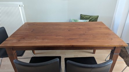

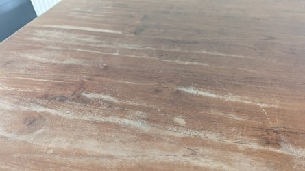

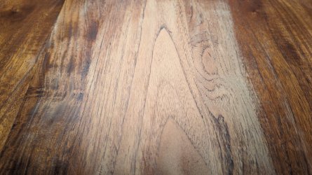

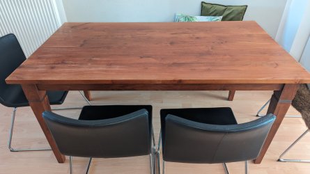

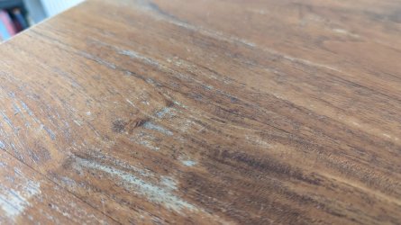

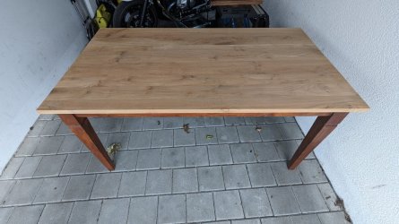

es hat aufgrund Krankheit etwas gedauert, nun möchte ich im Herbst das Projekt angehen.
Hier nochmal der Tisch im Ganzen und ein paar Detailfotos.
Habe gerade einen neuen Schleifteller für den Excenterschleifer bestellt, sobald der da ist, versuche ich es mal mit Schleifen.
Welche Körnung wäre zum Anfang zu empfehlen?

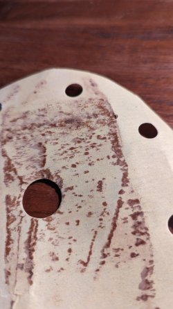

Ich habe mal mit einem 400er Schleifpapier an einer Stelle angeschliffen, nach kurzer Zeit sieht das Papier so aus:

Das Schleifpapier setzt sich sicher auch mit Körnung 150 schnell zu. Fange lieber mit einem gröberen Papier an, z.B. P60 oder P80. Arbeite dann im Stufenschliff bis P120. Das sollte reichen.

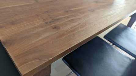

Schaut jetzt, nachdem ich bis P600 geschliffen habe, so aus. Hab ihn mit Pressluft abgeblasen und feucht abgewischt.

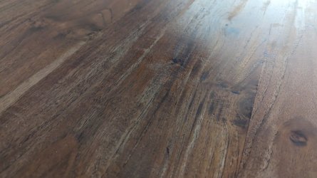

Ich habe den Tisch nun 2x mit Osmo Hartwachsöl behandelt, jetzt schaut er wieder super aus.
Die Oberfläche fühlt sich allerdings etwas rauh an. Womit kann ich das final glätten?
8.149
ich würde einen Holzklotz nehmen und dann mit dem 320ger oder 600er in Faserrichtung ganz leicht überschleifen (streicheln!). Eventuell etwas von dem HWÖ mit einem Lappen nachreiben.
