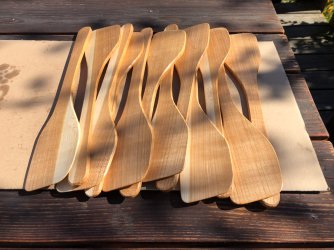

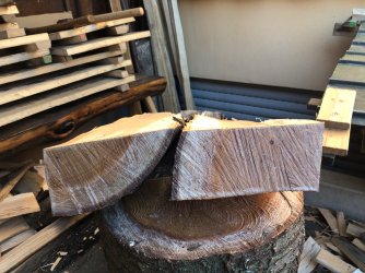

Drehwuchs ist eine berechtigte Anmerkung. Ich habe mal 60cm Abschnitte gespalten und das ging gerade so, aber man sieht den Drehwuchs schon.
Aus einem Teil habe ich einige Pfannenwender hergestellt. Einige Stücke habe ich beigehobelt fürs spätere Aufsägen; ist aber alles Kleinkram.
Die Äste werden wenig Spaß machen beim Spalten, fürchte ich.
Gruß, David
