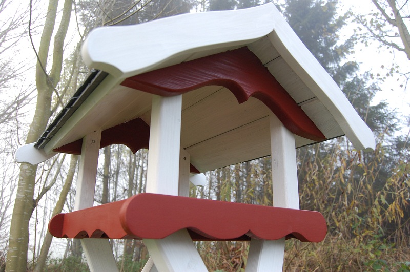

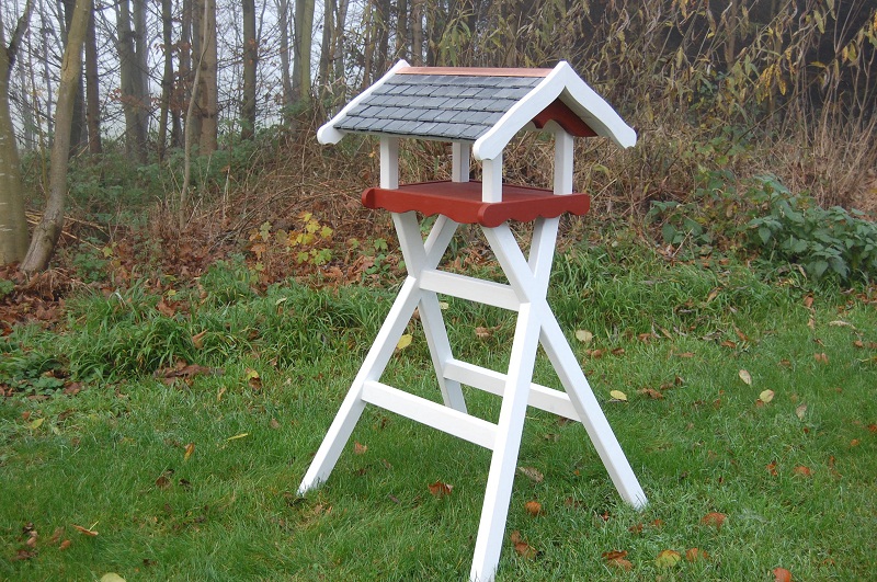

Ich habe letzten monat auch mal ein Futterhaus gebaut.
Keine Plattenwerkstoffe, kein Leimholz, einfach haltbares Massivholz.
Ehrlich gesagt aus Resten zusammengefügt, Fichte, Kiefer, Lärche alles drin.
Dacheindeckung in Naturschiefer, pro Dachseite habe ich 50 stk per Hand geschnitten.
