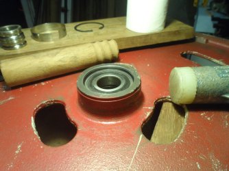

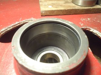

Dann kaufte ich diese italienische Säge, die weniger als die Hälfte kostete, aber schon in einem extrem ramponierten Zustand war.
Auf dem Gebrauchtmarkt gab es kaum etwas Vergleichbares. Dass die Komponenten tatsächlich gut verarbeitet sind, beweist die Tatsache, dass schon jemand vor mir an der Bandsäge herumgebastelt hatte.
Sie haben die Demontage absichtlich extrem erschwert, um ihre Manipulation zu vertuschen. Hätte ich nicht alles dokumentiert, hätte es niemand geglaubt.
Ich benutze diese Säge gelegentlich, wenn ich Lust dazu habe. Ich habe schon lange gesundheitliche Probleme, obwohl es jetzt gut funktioniert… sogar mit einem Edelstahltoaster, der im oberen Rad feststeckt. In der Garage ist kein Platz für eine weitere Säge, und selbst wenn ich eine unterbringen könnte, muss ich aus praktischen Gründen minimalistisch leben.
