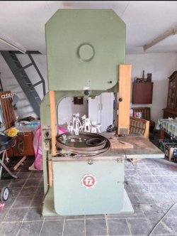

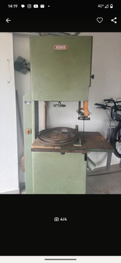

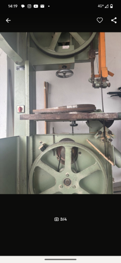

Die Hema UH 600 in der Gegend hat oben ältere Gleitlager Führungen, die sehen etwas mitgenommen aus - auf was muss man da achten?
Unten hat sie vermutlich eine Holzführung, ich zeig mal Bilder der Holden:

Das ist die gute APA Führung. Da machst nichts falsch wenn sie sich noch drehen. Gibt auch Ersatzteile für
Wohl eine ältere Panhans APA Führung:
Abbauen, auseinandernehmen reinigen, dann mit Öl schmieren:
https://www.woodworker.de/forum/threads/Öl-für-panhans-apa-in-günstig-bettbahnöl.116298/#post-794846
Falls die Rollen größere Schäden aufweisen, die gibt einzeln als Ersatzteile,
oder die komplette Führung überholen lassen, z.B. hier:
https://www.meus-maschinen.de/index.php?page=001-001-001&id=40
bzw.
https://www.meus-maschinen.de/index.php?page=001-001-001&id=47

wg der Führungen würde ich mir keine Gedanken machen. Unten hast Du auch genug Platz, um zu "basteln" und eine andere Führung einzubauen.
Ich vermute, die hat gerade Bandagen ? Welche minimale Blattbreite kann man da aufziehen und verwenden? Wg. deiner Anwendung von geschweiften Schnitten.
Meines Wissen sollen die Zähne dann vorne überstehen?

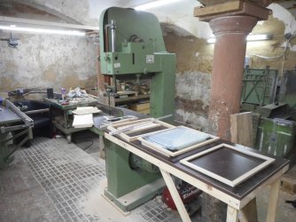

Hier mal die Kölle von hinten:
Ich kann bis 33cm auftrennen, hab das schon öfter gemacht, und dafür nehm ich das Hema Ikarus und spanne bis es beim anzupfen eher "ping" als "bong" macht.
