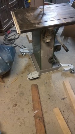

Hallo, ich hatte das gleiche Problem an meiner elektra Beckum / metabo bas 600 und habe mir dafür einfach ein tiefladerfahrwerk geschweißt.
