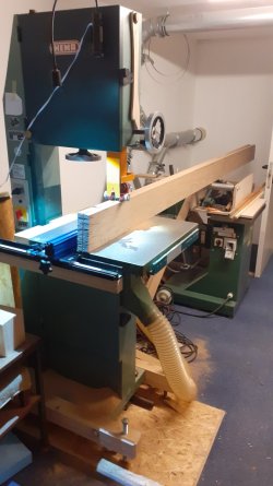

Das ist ja nicht richtig. Habe selbst vergangene Woche Eichendielen aufgeschnitten. Die waren zwar nur 150 breit, aber das ging ratzfatz. 3 Meter in 2 Minuten.
Und ja, die Rollen sind aus Alu.

auf dem Bild sehe ich eine Hema...dass damit ratfatz geht ist nicht verwunderlich...
Ich bezog mich auf die Aussage von @Holzrad09 , dass so etwas mit einer 400er Maschine nicht möglich sei. Nur darauf. Und mit einer kleineren Hema würde das wohl auch nicht funktionieren.
Du hast auf meine Frage, ob es auch eine Gebrauchte sein kann, bestätigt. Die Maschine hat 1.300 EUR gekostet, also locker in Deinem Rahmen. Und das richtige Band sollte man schon nutzen.
