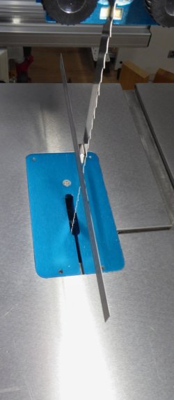

Mit einem Rechteckmagneten ein Stahllineal mit 20 cm ans Band gepappt.

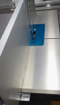

Der Winkel war bei mir 4 mm nach hinten aufgehend auf 40 cm Tischlänge.

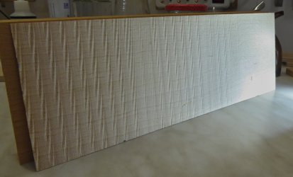

Das Ergebnis sah vorher so aus:
Die ersten cm gingen immer noch ganz gut (rechts im Bild), dann wollte das Holz vom Anschlag weg und ich hab es natürlich immer hingedrückt.
Dann kommt es zu den Resonazen und zu einem hörbaren Kreischen (Wellenlinien).

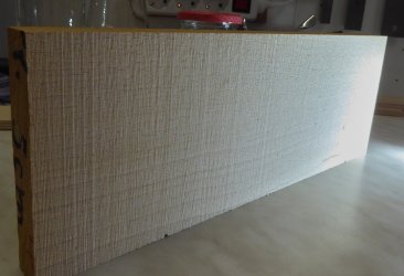

Dann ausgerichteter Tisch + Anschlag. Sauberer Schnitt.
Auf 10,5 - 11 cm Höhe und ca. 30 cm Länge eine Abweichung von 2 Zehntel über alles.

Toll dass du mal vorher nachher Bilder zeigst.
Da kann man ja sehr schön erkennen wie die Auswirkungen sind.
Aber prüft man das nicht nach jedem Bandwechsel ?
