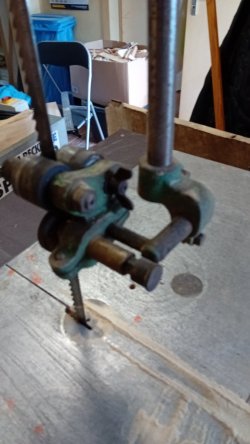

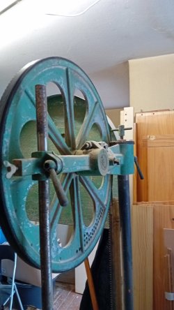

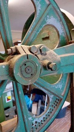

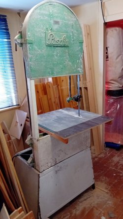

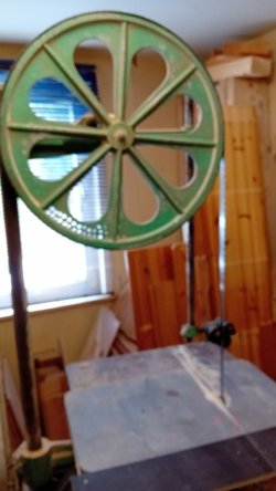

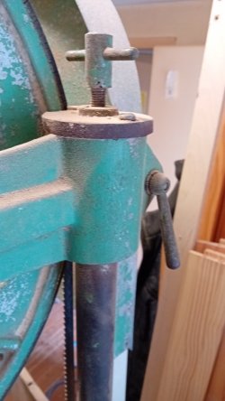

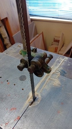

So, jetzt habe ich es endlich geschafft Bilder zu machen

Holla Fuchs - den Rahmen finde ich für eine Bandsäge sehr dünn, wo ich mich frage, wieviel Spannung der überhaupt aufnehmen kann. Ist das so original?
willyy
19. Oktober 2020
3.462
Pfaffenhofen (Ilm)
Die Konstruktion finde ich erstaunlich mutig, ja sagen wir mal gewagt. An einer einzigen Rundstange das Rad oben aufzuhängen und die Bandspannung erzeugen zu wollen. Und die Bandführung hängt auch noch dran.
7.603
Du kannst wohl das beste Band der Welt kaufen und dir mit der Einstellerei die größte Mühe geben, das wird bei dem Bandsägengestell nix werden. Das wird immer schwingen und Dinge tun, die du nicht möchtest.
Wenn du dir im Vergleich mal das Gestell einer Bäuerle mit 80er Rädern anschaust, weisst du, was ich meine.
https://www.hoechsmann.com/article/17104/bauerle_bs_80#gallery-3
Oder auch mit 40er Rädern eine ganz andere Hausnummer:
https://www.woodworker.de/forum/threads/bäuerle-bs-40-aufarbeiten.104478/
Ansonsten fehlt deiner Bandsäge ein Schutz des Bandes oberhalb der Führung, aber das ist wohl das kleinere Problem.
so habe ich das gekauft.:emoji_disappointed:
Danke für die aufbauenden Zeilen:emoji_cry:
Wer nicht wagt, der nicht gewinnt:emoji_stuck_out_tongue_winking_eye:
Aber so wie ich das sehe, geht das Ding in den Schrott. Keine Lust da noch was zu investieren. Werde mir eine Laubsäge zulegen.
