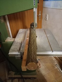

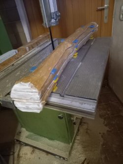

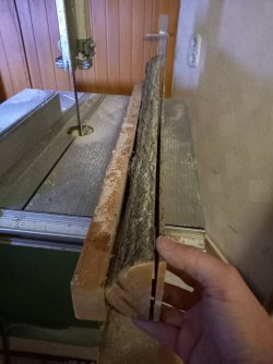

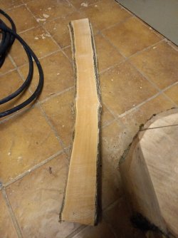

Heute hab ich mir nochmal Zeit genommen für die Einstellung der Bandsäge. Das Band läuft jetzt oben mittig und unten etwas weiter vorne. Die Führungen haben nochmal besondere Aufmerksamkeit bekommen, da die Kugellager nicht genau parallel zum Sägeband waren. Das habe ich vorher nicht bemerkt. Das Band konnte sich dadurch zwar leicht verdreht stellen, aber dann nicht mehr zurück. Deswegen hat es irgendwann immer eine Kurve gemacht und konnt nicht mehr zurück.
Dann habe ich ein Stammstück Holunder aufgesägt. Das hat gut geklappt, war aber auch nicht so dick. Mit etwas mehr Übung und noch evtl Feineinstellung, wage ich mich dann wieder an die größeren Querschnitte Esche und Walnuss.
20230105_123035.jpg 20230105_124504.jpg 20230105_125905.jpg 20230105_134839.jpg
