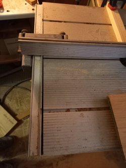

Servus zusammen,

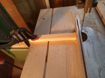

da ich jetzt an ein paar Stammabschnitte Walnuss gekommen bin, wollte ich die Bandsäge von meinem Opa endlich einweihen. Elektra Beckum BAS 450 DNB
Leider sägt sie schief.
Zunächst habe ich die Suche im Forum benutzt und bin auf einige gute Tipps gekommen.
Ich habe also die Bandagen gesäubert und das Band mittig auf den Rollen positioniert, ich habe die Bandspannung hoch gedreht und den Anschlag parallel zum Sägeblatt eingestellt.
Ich habe nach ersten Versuchen in 20mm Birke(siehe Bild oben) auch sehr dünne Materialien geschnitten. Es ist immer der gleiche schiefe Schnitt. Das Einizige was merklich (aber viel zu wenig) Erfolg brachte, war es das Band weiter hinten auf den Rollen zu positionieren. Noch weiter hinten wird schwierig...
Ich habe auch 2 verschiedene Bänder benutzt. Mit den Fingern gefühlt ist die Schränkung auf beiden Seiten gleich. Der Schnitt funktioniert ohne viel Druck, aber er verläuft sofort zur Seite.
Habt ihr noch andere Ideen? Wie bekomme ich das in den Griff?
Ich habe übrigens neue Führungen, aber die Säge soll ja auch ohne grade sägen, oder? (Mit Führungen säht sie aber auch schief)

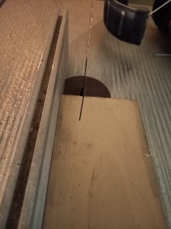

Danke, Das klingt erstmal gut. Kanns mir aber noch nicht so richtig vorstellen.
Den Parallelanschlag selbst kann man bei der Säge nicht im Winkel verstellen, aber die Laufschiene auf der er befestigt ist schon. Bzw kann man sie im Winkel versetzt anschrauben. Aber dadurch schiebt man ja auch schräg und drückt schräg aufs Blatt.
Ich probiers mal aus.

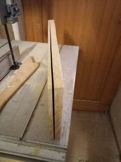

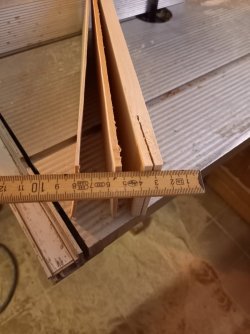

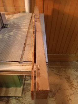

Interessant ist auch, dass der Schnitt mit dem neuen Blatt erstmal gerade verläuft und dann irgendwann rüberzieht. So wie hier: Bis zur Hälfte einigermaßen gerade, dann gehts plötzlich zur Seite und wird "wild".
xv_treiber
22. Dezember 2010
416
Ingolstadt

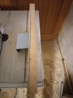

Dein Anschlag geht nicht bis hinten durch (Foto)?
Ist dein Holz genau im Winkel oder leicht verdreht?
Habe ich keine rechtwinkligen Kanteln zu schneiden, kann es bei meiner BS schon auch mal sein, dass der Schnitt verläuft, aber eher im halben Millimeter Bereich. Liegt m. E. auch mal daran, dass das Schnittgut unterschiedlich intensiv geführt wird (Druck, Tempo usw.).
Der Anschlag an meiner BS geht bis zum Ende des Auflagetisches und kann bei problematischen Fällen dadurch auch noch mit ner Zwinge fixiert wird (mach ich aber seltenst, aber es geht). Dadurch kann ich dann auf gesamter Schnittlänge mit "press" gegen den Anschlag (auf Höhe Sägeband) auftrennen. Schnittergebnisse 1 mm Furnier die gesamte Schnittlänge (i. d. R. bis max. 50 cm)..

wie liegt denn das Band im Vergleich zum oberen auf dem unteren Laufrad auf?
Auf dem unteren Laufrad liegt das Band ein paar mm weiter vorne.
Der Anschlag geht nicht bis hinten durch und lässt sich mit etwas Druck wegdrücken.
Das Holz ist gut abgerichtet.
Ich hab heute nochmal rumprobiert.
Der Anschlag lässt sich mit der Führungsschiene minimal im Winkel verstellen. Man könnte auch Metallplättchen direkt an der Verschraubung des Anschlags unterlegen, aber "Einstellen" is des dann nicht.Und gegen das Wegdrücken hab ich ein Holz drangespannt.

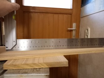

Jetzt mal ganz doof gefragt: Kann es nicht einfach sein, dass der Tisch nicht exakt eingestellt ist? Wenn der Anschlag nicht einstellbar ist, den Tisch wirst Du mit Sicherheit etwas drehen können und damit auch den Anschlag in die Parallelität.
