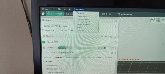

Also bei Kalibrierung kann ich die Option Hitzeturm oder Temperaturtest nirgends finden. Mit freundlichen Grüßen Pauli

In Orca gibts den normalen Tab Kalibrierung den es auch in Bambu Studio gibt. Zusätzlich hat Orca oben drüber in kleiner noch ein extra Menü, in dem die neuen Funktionen untergebracht sind. Kann graf leider keinen Screenshot machen.
Ok danke, ich gucke mal nach.
In der 019 Version?

Du musst in Reiter Vorbereiten sein, dann oberste Zeile rechts

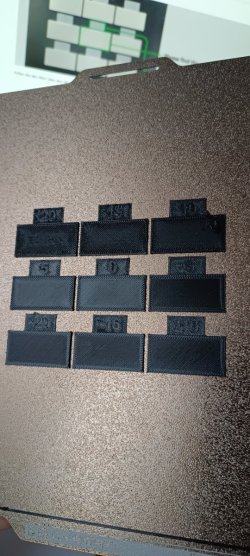

Bin dank den Tipps hier auch gerade dabei :emoji_wink:
4.324
Ein Nachbar hat mir sein Filamenttrockner (SUNLU S2) geliehen - PA rein von 49% auf 17% getrocknet.
Der unterschied beim Drucken war enorm hätte ich so nicht erwartet werde mir so ein Ding in kürze kaufen.
(fall jemand eins kennt für 2,5 kg Rollen wäre ich für Tipp dankbar)
Auch super war die Nachrüstung meines Druckers mit so einer Magnet+Federblech unterlage - die funktioniert zumindest bei PETG super vor allem ist das ablösen des Drucks jetzt super Einfach
