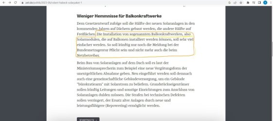

Balkonkraftwerk
11.974
8.429
Ich denke,in dem Maß, wie die Anzahl der Minianlagen relevant wird, werden Behörden auch da ein Auge darauf haben. In Sachsen kriegst Du die Dinger dank Förderung ja mittlerweile zur Hälfte geschenkt.
Ich hab' dieser Tage mal in interessantes Papier vom BMWK überflogen. Ziemlich interessant, was man da (imho ziemlich träumerisch) mittlerweile alles so ganz selbstverständlich als netzdienlich betrachtet. Aber das ist ja hier alles nicht das Thema... und droht auch, wieder ganz schnell in politische Diskussionen abzugleiten.
PS: Meine Ex-Langzeitfreundin ist Referentin bei der BNetzA. Wenn ich daran denke, frage ich sie mal, von welchem Anteil die intern ausgehen. Im Großen und Ganzen ist das meiner bescheidenen Einschätzung nach eine ziemlich fitte Truppe und alles andere als schnarchlahm - obwohl obere Bundesbehörde.
