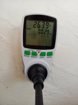

Hallo Leute
Ich habe eine solche Wlan Steckdose am Einspeisestecker vom Balkonkraftwerk https://www.amazon.de/gp/product/B09JFZTCT5/ref=ppx_yo_dt_b_asin_title_o02_s00?ie=UTF8&th=1 und ständig ist das Ding aus wenn man aufs Handy schaut, ziehe Ich dann unten den Stecker raus, dann funktioniert es wieder eine Weile und es beginnt von vorn den gewonnenen Tagesstrom zu zählen. Nach dieser Wlandose habe Ich noch einen Wattzähler und es zeigte über 600W an, also muss die Wlan Dose ja auf Durchgang schalten, selbst wenn sie aus ist.
So wird das aber ja nix mit dem Jahresertrag messen, woran kann es liegen, hat da jemand eine Ahnung ?
Ist das Ding Müll oder reißt mein Wlan hin und wieder ab, so schlecht sind die Bewertungen doch gar nicht. Der Router steht im Haus und die Dose etwa 15m weg im Gartenhaus.
Irgendeiner schrieb in den Rezessionen man soll einen Repeater zwischen schalten.

12.117
Ist in der Steckdose/ Software ein automatischer Abschalteplan eingestellt? Oder schaltet sie automatisch bei WLAN-Verlust ab?
Das kann Ich Dir gar nicht sagen, das macht alles meine Frau, Sie meint aber das es keinen Wlan Abriss im Garten gäbe, da sie immer Ihr Telefon mit draußen hat.
Die Steckdose funktioniert mit der Gosund App, Ich verlinke Dir das mal. https://play.google.com/store/apps/details?id=com.gosund.smart&hl=de&gl=US&pli=1

Hallo Leute
Ich schaue mir bei Artikeln von Amazon vor allem die Bewertungen mit einem Stern an . Dort kann man auch die von dir beschriebenen Symptome finden . Diese Steckdose ist zwar billig , neigt aber offensichtlich zu regem Eigenleben . Höchstwahrscheinlich KI- gesteuert :emoji_thinking: . So ein Teil sollte zuverlässig in beiden Richtungen messen können . Dieser Mensch hat ein paar erfolgreich getestet . Kosten aber mehr als 10 € :emoji_cry: .
Frage doch Deine Frau mal, wie Sie die Steckdose konfiguriert hat.
Zur Not testest Du das Verhalten der Steckdose mal an einem anderen Gerät. Das müsste dann ja auch nach einer gewissen Zeit abschalten.
Ich scheine also in der Tat nicht der einzige zu sein, bei dem es nicht hinhaut.
Diese Bewertung fand Ich gerade auf der Gosund App Seite

Ich sehe auch gerade auf dem Handy, dass der Monat April gar nicht auftaucht, dann hat er den auch nicht mitgezählt.
Genau, bevor ich eine andere Dose mit anderer App kaufe, werde Ich sie noch an anderer Stelle probieren.
Sie schaut die App nochmal durch.
