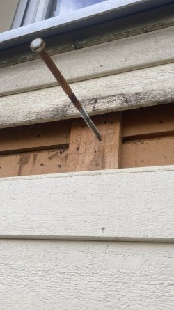

Guten Tag,
Ich restauriere bzw. baue gerade unseren Anbaubalkon neu auf. Der Balkon hat auf der Hausseite unseres Holzrahmenhauses einen Streichbalken 8x16x600cm auf dem die Querbalken, die die Terrassendielen tragen, aufliegen. Der Streichbalken ist mit 8 DIN571 Schrauben 12x300mm verschraubt. Zwischen dem Streichbalken und der Fassade ist bei jeder Schraube ein Abstandshalter ca. 3,5x12cm, dann folgt die Capecod-Verschalung 24mm, die Unterkonstruktion ca. 20mm und der Geschossbalken des Hauses 16x12cm.
Für den Wiederaufbau mit einem neuen Balken ist nun meine Frage, ob ich die alten Bohrlöcher der DIN571 Schrauben erneut verwenden kann? Die alten Schrauben würde ich durch Schrauben mit den selben Maßen in Edelstahl ersetzen. Funktioniert das, oder bräuchte ich dann bspw. 16er Schrauben, die sich ein neues Gewinde schneiden?
Danke im Voraus für alle Antworten.

Ja, das sind Holzschrauben mit Sechskantkopf.
(Offenbar auch Schlüsselschrauben, Wagenschrauben, Gestellschrauben, oder selten auch Wienerschrauben genannt)
Die Frage ist also eher nicht ob der Stahl gut ist, sondern ob man die Holzschrauben nochmal in die alten Öffnungen reindrehen darf, oder ob diese vielleicht nicht schon zu abgenutzt sind.
@Blublu - kannst du ein Foto der Situation zeigen?

Danke für die vielen Antworten. Es geht mir vor allem um die Frage, ob ein altes Gewinde nochmal von einer neuen Schraube derselben Stärke genutzt werden kann ohne das man sich Sorgen machen muss.
Von Hand kriegt man die recht schnell wieder fest gezogen, wenn man eine Schraube testweise etwas reinschraubt.
