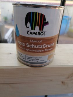

Ich möchte ein paar Balken zusammen kleben kann ich die Balken vorher mit "Holzschutzgrund gegen bläuepilze" streichen ? Oder ist der für den Kleber nicht so gut ?

Es wäre noch interessant, was es werden soll.
Wenn die Konstruktion im Innenbereich trocken steht, kann man den Bläueschutz meist einsparen. Bläue ist ja ein Pilz, der Feuchtigkeit braucht.
Im Außenbereich dagegen sind Verleimungen nicht ideal, bzw aufwändig. Da gibt es oft bessere Lösungen.
Handelt es sich um ein Bauteil, was Lasten trägt, also möglicherweise gefährlich, gibt es nochmal andere Anforderungen.
Meine Erfahrungen mit Bläueschutz sind auch nicht so toll - mein Eindruck ist bisher, dass das eher wenig bringt, da ist konstruktiver Holzschutz viel wichtiger.

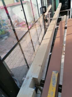

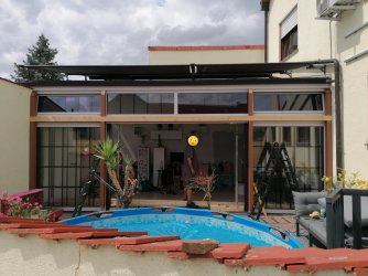

Es sind 4 Pfosten und ein Querbalken im außen Bereich von Wintergarten die mit überblättern und Gewindestangen verbunden werden
Weil die 4 alten Pfosten unten weggefault waren hat sich das Wintergarten Dach um ca. 1-1,5 cm abgesenkt deshalb gingen die Schiebetüren nicht mehr auf und der Mittelere Balken waren 2 die In der Mitte schräg geschnitten und verleimt wurden diese Leimstelle hat sich gelöst deswegen möchte ich den querbalken mit dem defekten Balken aufdoppeln das wird alles massie wird
P.s. der Querbalken war da nur zur anprobe testweise montiert
Es kommt noch wetterschutz Farbe drauf

Danke für deine Antwort ich habe jetzt höhenverstellbar pfostenträger das die Balken nicht mehr auf dem Boden stehen und ich den oberen Balken der das Dach trägt wieder nach obenschrauben kann
Alle Balken sind Leimbinder und einiges größer Dimensioniert als davor

Hast Du den Querbalken mit der aufgegangenen schrägen Leimfuge jetzt komplett ersetzt? Der sieht ja aus wie neu.
Wenn ja, würde ich jetzt annehmen, dass das hält. Aufdoppelung ist immer so eine Sache, erzeugt ja eine neue Leimfuge, in die dann je nach Ausführung wieder Wasser zieht. Und dann verblechen.
Leider kann ich den defekt Querträger nicht ersätzen dafür müsste ich den ganzen Wintergarten demontieren
Der Balken auf dem Bild ist der neue bei Test ob alle ausklinkungen passen
Den Sätze ich nur davor und da hinter auch noch einen das der defekte von allen Seiten gepresst wird
Für deinen Schutz vor Regen wollte ich evtl. Ein Blech Fensterbrett drauf sätzen hat genau die mäße die ich benötige
