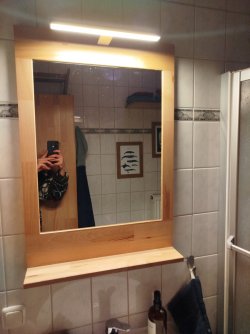

Ich habe einen einen einfachen Badezimmerspiegel samt Ablage mit Bootslack versiegelt. Mit rolle aufgetragen, ergab das ein schön mattes Finish. Vielleicht war der lack auch schon etwas eingedickt, oder hätte noch Verdünner gebraucht, eigentlich wird der ja eher glänzend?
So oder so halt das Ergebnis seit ca. drei Jahren. Und Zahnputzzeug usw. was da sonst draufsteht hat noch keinerlei Spuren hinterlassen :emoji_slight_smile: 1000033119.jpg

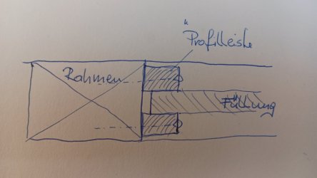

Pardon! Wir sind jetzt weg vom eigentlich Thema, trotzdem würde es mich interessieren wie die Füllungen eingebaut wurden.
Ich hab eine kleine Schnittskizze gemacht, wie in meinem Kopf stumpf befestigte Profilleisten aussehen, oder ähnlich. (In der Skizze hab ich sie vereinfacht eckig gezeichnet. Können auch über den Rahmen vorstehen). Es entsteht trotzdem kein Loch wenn die Füllung kleiner ist.
LG Gerhard Anhang anzeigen 207409
Wir sind tatsächlich weit weg vom eigentlichen Thema, die Zeichnung entspricht den Gegebenheiten
Die Rähmchen waren alle vorgefertigt, sprich, verleimt. Wie will man da bitte Luft lassen im Gefach?
Die Füllung selbst hatte Luft umlaufend.
