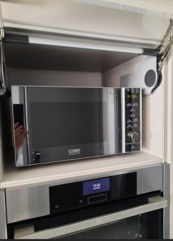

Meine Empfehlung wäre, dass die Mirowelle so hoch gesetzt wird, dass Gargut etwa in Schulterhöhe entnommen weden kann. Den Backofen entsprechend höher setzen.
Ferner wäre eine Möglichkeit, dass man ein Kombigerät nimmt, also Backofen mit integrierter Mikrowelle, oder als günstigere Alternative eine Standmikrowelle, über dem Backofen in der Nische mit einer Lifttür.

Obacht, zumindest wenn der Schrank einen Rücken hat, muss die Türe/Klappe beim Betrieb offen bleiben. Die Abwärme muss weg kommen.

@brubu
Das ist natürlich richtig. Ich persönlich bin ein Verfechter der Standmikrowelle hinter einer Lifttür, da Einbaumikrowellen recht teuer sind, ein weiterer Voteil ist, dass die Nische dann auch anderweitig nutzbar wäre. Ich hab den Kombibackofen auch nur als Möglichkeit erwähnt.

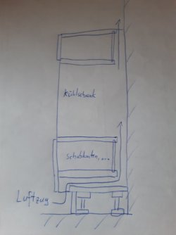

Eine Rückwand im Kühlgeräte-Hochschrank würde doch bewirken, dass ein Wärmestau entsteht, was wiederum dazu führt, dass der Kühlschrank vereist und der Kompressor schaden nehmen kann.
Bei solchen Schänken ist es üblich, dass unten ein Zwischenboden installiert ist. Durch den Sockelblendenspalt und den mindertiefen Boden wird quasi die warme Luft angesaugt und hinter dem Schrank nach oben abgeleitet.
Aus diesem Grund sehe ich eine Rückwand im KS Schrank als Montagefehler.

Die Mikrowelle hinter einer Lifttür haben wir rausgeworfen. Das fanden wir sehr schnell nervig, weil die Tür bei Benutzung offen bleiben muss. Mag aber von den Gegebenheiten abhängen.
