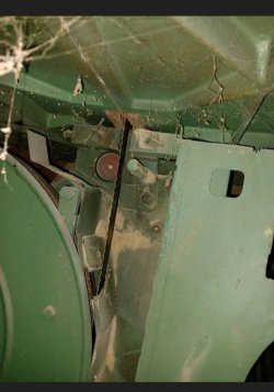

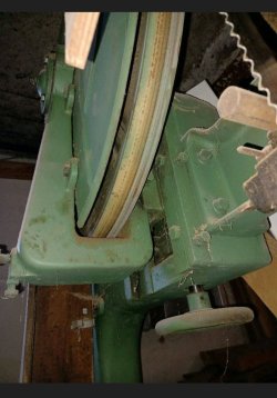

Das sind noch ergänzende Bilder, die ich erhalten habe.

Die Führung unten ist doch top, würde ich nichts dran machen, die Rollen der Führungen musst du vor Ort prüfen.
Auf dem ersten Bild kann ich leider nicht viel erkennen.
Ok, dachte da müssten auch noch seitliche Rollenführungen sein.
Auf Kleinanzeigen wird eine deutlich teurere Bs 70 angeboten von einem Händler und da sehen die Führungen anders aus. Ich kann auf den Bildern auch nicht so viel erkennen...

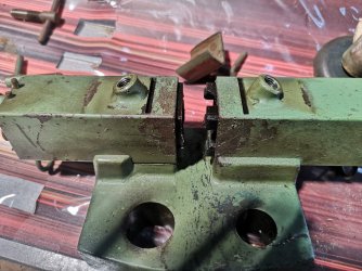

Da hast du unten eine Banso Schleifführung.
Die hat jeweils 3 Segmente aus Kunststoff, die sich sehr exakt einstellen lassen.
Wenn du genügend Geld hast kannst du die Ersatzteile noch kaufen.

Ich stelle die Tage mal ein paar Fotos der Führung unten ein. Diese Kunststoffführungen fehlen dann bei mir...

nach meinem Gefühl werden 90% der Bandagenwechsel aus Unwissenheit in Angriff genommen. Bei den meisten älteren Bandsägen werden die Bandagen vor dem lackieren aufgebracht, dadurch sieht man nicht so leicht wie dick die Bandage ist. Meistens muß, außer einer Reinigung, garnichts gemacht werden. In seltenen Fällen müssen die Räder überdreht oder nachgeschliffen werden. Neue Bandagen sind meistens nur nötig, nach einem Feuer oder Chemie (Lösungsmittel) Schaden oder nach massivem Nagetierfraß.

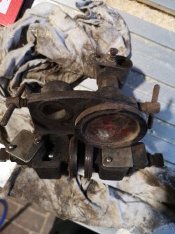

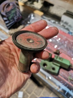

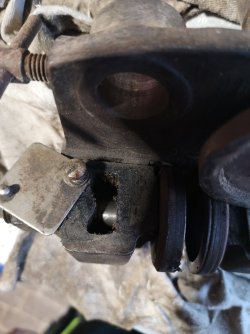

Habe eben mal die Führungen auseinander genommen und etwas gereinigt und gangbar gemacht.
@Falken28 kommt in das Reservoir der Führungen Fett oder Öl?
Im Reservoir der oberen Rollenführung ist noch ein Schwamm bzw Filz drinn...
An der Führung unter dem Tisch kann man die Rolle nur ölen nehme ich an.
Von der besagten Kunststoffführung ist eine zerbröselt und die anderen 5 waren nur ganz rein gedreht.
Gruß Jan
