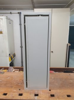

Hallo Zusammen,
kennt jemand Auszüge bzw. Schubladensysteme, um einen 25cm breiten Korpus (Innenmaß 21,2cm) möglichst effizient nutzen zu können?
Insbesondere hinsichtlich der nutzbaren Breite?
25cm ist wohl ein etwas exotisches Maß... die Platzverhältnisse erlauben aber leider nicht mehr Breite.
Konkret möchte ich zuhause in der Waschküche in eine vorhandene Nische ein Unterschrank mit 2-3 Schubladen oder einen Apothekerauszug hinzubauen (für Waschmittelaufbewahrung, etc.).

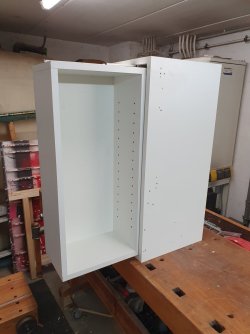

Vielleicht wäre ein ausziehbares Regal wie ich es HIER vorgestellt habe eine alternative für dich.
durch die Konstruktions benötigst du nur eine Schubladenführung seitlich.
Das Lichte Korpusmaß beträgt in meinem Fall 205mm. Nutzbar bleiben noch 175mm. Habe aber auch 18mm starkes Plattenmaterial verwendet. Nutzt man dünneres Material könnte man nochmals Platz sparen.
Edit: Es wäre auch denkbar, dass man bei dem ausziehbaren Regal die Seitenwand an der die Führungen angeschraubt sind als Rahmenkonstruktion ausführt. Also quasi nur da Material ist, wo die Führungen angeschraubt werden.Dann könnte man die komplette Korpusbreite innen nutzen und zudem von beiden Seiten ins Regal reingreifen.
