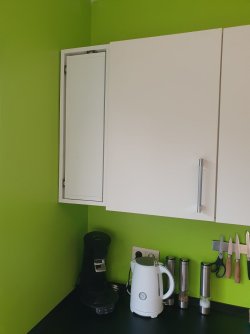

Hier mal ein kleines, schnelles Zwischendurchprojekt um unser Platzproblem in der Küche ein wenig Herr zu werden.
Gebaut wurde ein Hängeschrank mit ausziehbaren Regal. Welcher in einer nicht genutzten Nische platz gefunden hat.

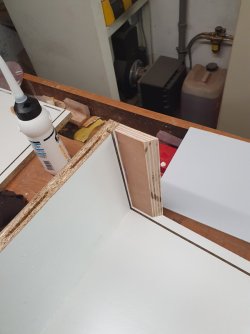

Ausgangsmaterial waren Plattenreste die ich noch da hatte. Daher auch Teilweise mit Bohrlöchern oder mangelhafter Beschichtung. Am fertigen Schrank aber so angeordnet das man Sie später nicht mehr sehen wird.

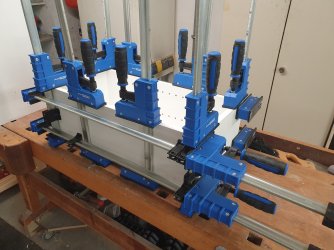

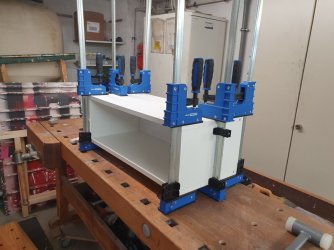

Korpus und Regal wurden mit Lamellos verbunden.

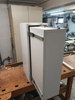

Der Auszug erfolgt über Vollauszüge. Wobei die beiden seitlichen Auszüge die Last tragen und der obere nur dazu dient das Regal zu stabilisieren und am kippen hindern.

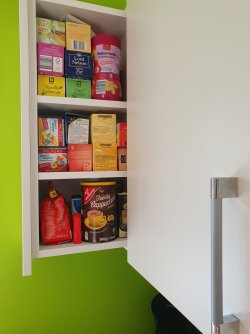

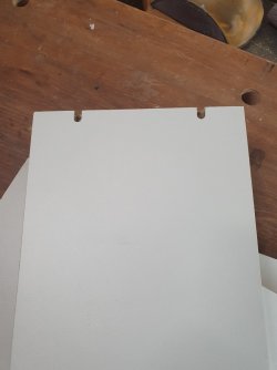

Die Einlegeböden erhielten Ausfräsungen für die Bodenträger, damit ein raus rutschen der Böden verhindert wird.

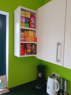

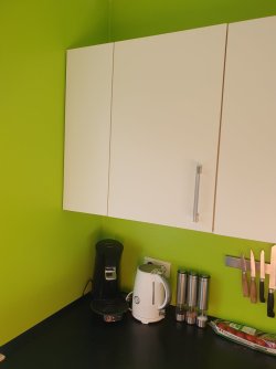

So sieht es dann an seinem Platz aus. Und bietet Platz für Kaffee und Tee.
Jetzt fehlt nur noch die Frontblende. Die werde ich aber im Küchenstudio passend zu den Türen bestellen.

Kopieren ist ausdrücklich erlaubt! Das war auch mein Ziel mit diesem Beitrag. Handwerklich ist es keine große Kunst, jedoch kann die Bauweise für den ein oder anderen interessant sein.
Viel Spaß beim nachbauen

dient der dritte Auszug oben der Seitenstabilisiserung? Von der Tragkraft her sollten die seitlichen Auszüge doch reichen.
Carl
Mitglied 79355
Ok, leider überlesen :emoji_frowning2:
Seitlich Stabilisieren ok, Kippen wird durch die Einbaulage des Beschlags und die dadurch verminderte Tragfähigkiet wohl nicht gemindet. Das sollten die beiden seitlichen Auszüge leisten
