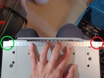

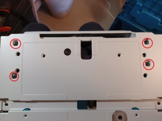

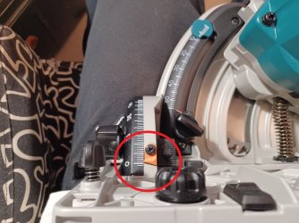

Ich habe gestern eine neue Makita sp6000 mit Schiene bekommen und bevor ich die Schiene einsäge, wollte ich die Säge noch justieren.
Das Sägeblatt war alles andere als rechtwinklig, mit den Madenschrauben habe ich es dann aber rechtwinklig zur Grundplatte justiert. Der Zeiger steht mittlerweile auf 1°, was mir schon ein wenig komisch vorkommt...
Habe danach die Parallelität überprüft und komme da auf einen Unterschied von ein bisschen mehr als 1mm von vorne (rot) zu hinten (grün). Das erscheint mir nicht ganz koscher (In real sieht es mehr aus als auf dem Bild). Habe natürlich das Lineal so angelegt, dass ich nicht die Hartmetall-Zähne des Blattes berühre - die stehen ja ein bisschen über.
Zur Justierung der Grundplatte habe ich im Handbuch nichts gefunden. Ich will es natürlich nicht verschlimmern oder die Garantie verlieren aber es gibt ja nur diese vier Schrauben auf der Unterseite - es sieht nicht so aus als ob man da groß was falsch machen könnte oder wie seht ihr das?
