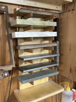

IMG_6681.jpeg Bei mir werden die Steine trocken in einem kleinen Regal gelagert. Leichte Schräge nach hinten, damit das Wasser gut ablaufen kann. Fein ganz oben, grob ganz unten. Vor dem Gebrauch werden die Steine in eine Kunststoffwanne mit Wasser und etwas Spüli gelegt, nach dem Gebrauch kurz in der Wanne abgespült und ins Regal gelegt.

Anhang anzeigen 207523 Bei mir werden die Steine trocken in einem kleinen Regal gelagert. Leichte Schräge nach hinten, damit das Wasser gut ablaufen kann. Fein ganz oben, grob ganz unten. Vor dem Gebrauch werden die Steine in eine Kunststoffwanne mit Wasser und etwas Spüli gelegt, nach dem Gebrauch kurz in der Wanne abgespült und ins Regal gelegt.
Gruß Martin
Ist das links im Bild ein Gert Fritsche Schleifvorrichtungsnachbau? Sende gerne mal ein komplettes Bild von dem Teil :emoji_slight_smile:
