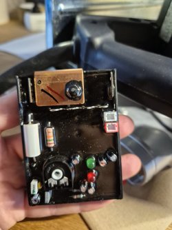

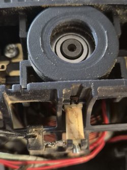

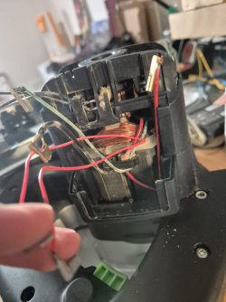

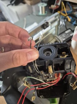

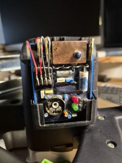

Hallo liebes Forum,
ich habe eine Festo Basis Plus Unterflurzugsäge/Tischkreissäge, allerdings ist leider die integrierte Handkreissäge ATF-55E defekt. Ich habe das Forum durchforstet, aber kein bisheriger Post behandelt meine Ausgangslage - vielleicht kann mir hier einer weiterhelfen, ich wäre euch sehr dankbar.
Folgendes Problem: Die Kreissäge stoppt unter geringster Belastung (kommt nicht mal durch eine Leiste aus Fichte durch) und die Drehzahlregelung ist defekt und das Sägeblatt dreht sich extrem langsam, egal was ich am Drehzahlregler einstelle. Sägeblatt ist fest eingespannt und rutscht auch nicht durch auf dem Flansch.
Ich habe die Maschine aufgeschraubt und das Innenleben sieht gut aus, Anker und Feldpaket sehen optisch super aus, keine Anzeichen von Defekten. Das Getriebe scheint auch nicht das Problem zu sein, wenn ich den Anker festhalte (Im Schraubstock) kann ich das Sägeblatt nicht drehen (in verschiedenen Stellungen ausprobiert), die Kraftübertragung hier ist also in Ordnung. Die Platine der Elektronik hat auch keine offensichtlichen Defekte/Brandspuren o.ä.
Das Problem liegt soweit ich das sehe also an der Kraftübertragung/Kraftentwicklung zwischen Anker und Feldpaket. Wenn das Sägeblatt beim Sägen stehen bleibt, bewegt sich der Anker auch nicht mehr und man hört dass der Motor nicht mehr dreht sondern dieses typische "ich würde gern drehen, aber die Kraft reicht nicht aus" Geräusch macht. Ich bin mir jetzt nicht sicher ob sich das Problem mit einem Tausch der Elektronik beheben lässt, oder ob ich auch Anker/Feldpaket mit tauschen müsste... Gibt es einen Weg das zu testen? Multi/Oszi hätte ich zu Verfügung um die Elektronik zu testen - wenn jemand mich anleitet
Andererseits habe ich gerade nochmal die Drehzahl der Kreissäge gemessen und komme auf irgendwas zwischen 600 und 800 rpm - das ist deutlich unter den 2000rpm die die Kreissäge auf Stufe 1 haben sollte. Könnte es sein, dass die Kreissäge auch einfach nur wegen der (zu) geringen Drehzahl so leicht anzuhalten ist, und alles passt sobald ich die Elektronik tausche?
Bin euch sehr dankbar über jeglichen Input!
Viele Grüße,
Marcus (aus Freiburg)
