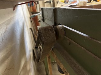

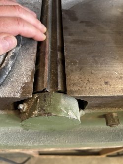

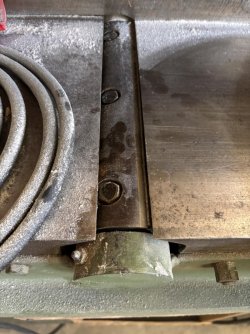

ich muss hier auch mal rein mit der Frage um die Art der Messerwelle hier; das ist eine Abrichte die mindestens 25 Jahre ungenutzt im Keller meines verstorbenen Schwiegerpapas stand. Kann gut und gerne aus den 60ern sein, den Motorhersteller ("Siemenswerke") gibt es so jedenfalls schon seeehr lange nicht mehr. Sie dreht und hobelt aber wohl noch gut...
Aaaaber, nach allem was ich hier nachlesen konnte bin ich mir ziemlich sicher dass ich das Gerät lieber nicht in Betrieb nehmen möchte wegen der Welle - kann das jemand bestätigen? Ist das hier eine Klappenmesserwelle?
Wäre zwar schade um der schöne Gerät, aber es gibt wichtigeres...
VG daniel

Hab das jetzt schon öfter hier gelesen. Kann mir einer kurz und bündig erklären was an dieser Art von Messerwelle problematisch ist?
Micha83
29. Januar 2014
2.271
01561
Dreh mal die Welle weiter, wenn es einen Klappenwelle ist, müsste ja das auf dem Foto zu sehende Segment auch eine Trennstelle zum Wellen Grundkörper haben, in Verlängerung der Messer Spanntiefe.
Hast du Mal ein Bild, wo man ohne störende Lagerschale, von vorn auf die Welle schauen kann. Vielleicht verstecken sich ja doch ein paar Keilleisten dahinter.
Typischerweise sind die Klappen über die Gesamtbreite auch geteilt. Was ja auf den Bildern nicht der Fall ist.
Grüße Micha
