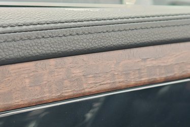

Mein 2 Jahre altes Auto hat am Armaturenbrett offenporiges Eukalyptusholz. Dieses ist leider beim Vorbesitzer aufgequollen/ wellig. Habt Ihr eine Idee, was man da machen könnte?
Danke und liebe Grüße!

2 Jahre alt? Ich würde mal den Hersteller fragen - schlicht und ergreifend.

Darf ich an dem Holz z.B. leicht mit Hand rüber schleifen und neu einölen oder wird es da noch schlimmer?

Wir wissen natürlich nicht, ob es sich um Massivholz oder Furnier handelt - ggf. sogar nur Dekor.
Außerdem wissen wir nicht, ob das Holz geölt oder lackiert ist.
Wenn es Furnier ist und die Verleimung sich gelöst hat, hast du ein Problem.
Ich bin auch der Meinung, den Hersteller zu kontaktieren.

Vielen Dank für Eure Nachrichten!
Ich werde es mal mit Hartwachsöl vorsichtig versuchen und sonst nochmal den Hersteller kontaktieren. Mindestens 800 Euro kosten die Teile neu, meinte mein Händler letzte Woche. :emoji_sweat:
7.843
Ist das nicht eine gerissene Lackoberfläche auf Furnier? Die würde ich auf keinen Fall ölen, das Öl dringt ein und feuert an. Die geölten Stellen werden dunkler und das ganze Armaturenbrett scheckig.

m.E. gequollenes Furnier. So lassen oder den Hersteller anmeckern.
Dünn Hartwachsöl drauf mindert den stumpfen Eindruck.
Sehe ich genauso, Furnier, durch Feuchtigkeit aufgequollen, nicht reparabel.
Mich würd sowas nicht stören, in ein paar Jahren kommt die Karre doch ohnehin in den Schredder, und ob die Leiste bis dahin etwas runzelig ist, würde mich nicht kratzten.

Das ist aber schon sehr seltsam, ist mir in 15 Jahren Fahrzeugentwicklung noch nie untergekommen. Und ich hatte schon Autos unter den Augen, die quasi im Regen geflutet wurden.
Massivholz wird es nicht sein, ist quasi immer Furnier. In der Regel lackiert/beschichtet, in seltenen Fällen kann es auch UV-Geölt sein.
Da würde ich auf jeden Fall den Hersteller kontaktieren, das darf nicht passieren. (Außer das ganze Fahrzeug hat nen Tauchgang hinter sich, dann wäre aber die Zierleiste Dein geringstes Problem). In meinen Augen muss sowas auf Kulanz erledigt werden, wenn die Garantie schon abgelaufen ist. Aber nach 2 Jahren müsste da eigentlich noch Garantie drauf sein.
9.218
...ich hab' das mal bei 'nem BMW i3 gesehen: Da waren es dünne Kunststoff-Formteile mit einem darauf applizierten hauchdünnen Furnier... das ganze zum Aufklipsen. Ich wäre aber noch immer nicht sicher, ob das Furnier nicht doch eher so etwas Neuzeitliches a la "SaRaiFo" gewesen sein könnte. Ist mir nur in Erinnerung geblieben, weil ich damals den Preis hörte. Kann mich nicht genau erinnern, aber es waren einige Hundert Euro. :emoji_wink:
Die gezeigte Oberfläche könnte meiner Meinung nach auch durch irgendein ungeeignetes Pflegemittel kommen.

³Vielen Dank für Eure Nachrichten!
Ich würde nichts unternehmen das einem im Anschluss negativ ausgelegt werden kann.
 Wir hätten das ja hinbekommen, aber nachdem  Sie da rumgemurkst haben sehen wir leider keine Möglichkeit das in ihrem Sinne zu lösen :emoji_poop:
Wenn vom Hersteller nichts kommt kannst du immer noch selbst Hand anlegen.
