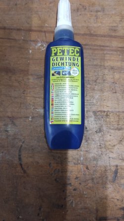

Ich hatte oben keine chemische/flüssige Schraubensicherung empfohlen, sondern eine flüssige Gewindedichtung :emoji_thinking: .

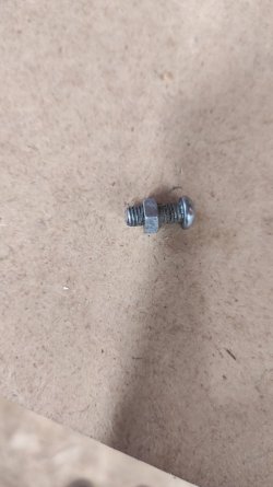

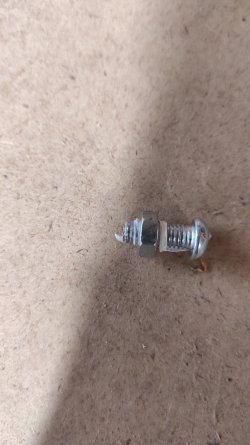

Auf die Ignorierliste werde ich dich vorerst nicht setzen , da ich deine Texte gerne lese und dadurch das gesunde Lachen nicht verlerne :emoji_innocent: . Dieser ist meiner Meinung nach aber eindeutig zu lang und für den rhetorisch ungeübten auch schwer verständlich . Sind dir auf deiner Tastatur die E`s ausgegangen ? Mein Name im wirklichen Leben interessiert hier im Forum doch keinen bis auf ein paar wenige Unverbesserliche , die unter @holz99 eine böswillige Verschwörung der Freimaurer vermuten :emoji_cold_sweat: . Die Dichtscheibe habe ich auch nicht verteufelt , sondern unter den verschiedenen Möglichkeiten als die Unsicherste gehalten . Ich habe hier auch noch eine Mischarmatur liegen . Das metrische Gewinde habe ich auch nicht gänzlich ausgeschlossen . Du allerdings , das man ein solches mit Hanf oder Gewindedichtfaden erfolgreich abdichten kann . Der von dir so genannte "Kommissar" hat natürlich gleich den Anschluss des Panzerschlauch betrachtet . Natürlich ist es ein metrisches Gewinde (M10). Eine normale Isoschraube aus der heimischen Schraubenkiste passt da aber trotzdem nicht rein , da das Gewinde nicht die gängige Steigung von 1,5 sondern eine von 1,0 hat . Es ist also ein Feingewinde und das bekommt man im Baumarkt nicht so ohne weiteres . Ich habe mal eine M6 Kreuzschlitzschraube mit der gleichen Steigung wie das M10 Feingewinde einmal mit Gewindefaden und einmal mit Hanf + Neofermit umwickelt . Das geht problemlos und auf den Fotos ist auch gut zu sehen , das das Dichtmaterial an beiden Enden zu sehen ist . Es befindet sich also vorschriftsgemäß in den Zwischenräumen der Gewindegänge und nicht davor . In diesem Sinne und hoffnungsvoll auf weitere sprachliche Glanzleistungen wartend , dein Peter , von dem du offensichtlich nur schwerlich nicht lassen kannst ........ :emoji_grin: .

M10/1 gibt's online für kleines Geld, wenn der Handel vor Ort das wirklich nicht anbieten kann...
Die Nutzung des Schraubnippels des ohnehin löchrigen Schlauchs in Verbindung mit einem Stück Fahrradschlauch und einem winzigem Rest Blech unter Zuhilfenahme von Schere und Feile, würde eine Fertigstellung des "Projekts" sogar am heutigen verkaufsfreien Sonntag ermöglichen. :emoji_sunglasses:
