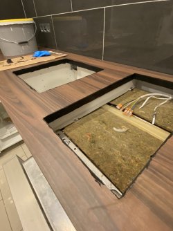

Tach Leute,
ich bin neu hier und brauche mal bitte ein bisschen Hilfe/Tips.
Ich baue gerade unsere neue Küche (Ikea) auf. Soweit alles klar, aber bei der Arbeitsplatte aus Spanplatte mit Melaminbeschichtung in Holzoptik hänge ich. Die Arbeitsplatte wird ein großes „U“, dementsprechend besteht sie aus drei einzelnen Platten, also zwei Verbindungsstellen.
Nun hatte Ikea früher (vor 10 Jahren) den Platten so eine kleine Tube Dichtpaste (ähnlich Silikon) sowie Verschraubungen und Flachdübel beigelegt. Die Dichtpaste gibts heute nicht mehr, Dübel und Verschraubungen schon. In der Anleitung schreiben sie, man solle (zugekauftes) Silikon verwenden, aber das klingt mir nicht sonderlich vertrauenserweckend. Ich will da was besseres haben.
Nun habe ich mir zum Eindichten von Spüle und Kochfeld Teroson MS 939 besorgt, weil das anderswo empfohlen wurde. Überhaupt macht das Zeug gemäß Beschreibung/Datenblatt einen guten Eindruck. Und ja, ich weiß, dass die Einbauten später nur noch schwer raus gehen, aber das ist nicht meine größte Sorge. Ich will blos nicht, dass mir da etwas aufquillt und ich saue gerne mit Wasser in der Küche rum. Es soll also DICHT und haltbar sein (und ich hab in der Vergangenheit schlechte Erfahrungen mit mangelhafter Abdichtung gemacht)!
Nun meine Idee: Ich mache die Verklebung/Abdichtung der Schnittkannten ebenfalls mit dem Teroson MS 939 (sowie natürlich den Verschraubungen und Holzdübeln). Was ist davon zu halten?
Hat jemand eine andere oder bessere Idee?
Das Teroson hab ich noch nie zuvor verwendet. Kann mir jemand was dazu sagen? Irgendwelche Eigenheiten oder „fühlt“ sich das an wie Silikon und lässt sich so verarbeiten?

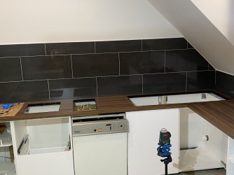

Hier mal zwei Bilder von der werdenden Küche. Natürlich nur lose aufliegend:
Vielen Dank schon mal vorab für eure Tips!
Benni
Das Teroson ist zwar gut, aber auch ne mords Schmiererei. Zudem ist bei Schnittkanten von Spüle und Kochfeld immer die Kanten und nicht die Fächer das Problem. Selbst wenn du die Schnittfläche gut einschmierst, bleib immer noch die obere Kante die du nicht 100%ig dicht bekommst. Ich nehme da immer ein gutes sehr stabiles Dichtband dass um ca. 4mm um die Kante gezogen aufgeklebt wird. Das im Baumarkt erhältliche Aluband taugt nix.
Für die Plattenverbindungen nehme ich ein gutes Silikon. Das Teroson gibt es ja nur in Weiss, Alt-Weiss, Grau und Schwarz. Wird also nicht zur Farben der Platte passen?
Wenn doch, dann nur eine hauchdünne Naht im oberen Drittel der Schnittkante ziehen, damit das Zeug nicht austritt, denn sonst sieht man da eine unschöne Naht. Die Platten mittels Verbindern dann zusammenziehen, die Stöße mit Unterlagholz und Hammer sehr gefühlvoll zu einer Ebene klopfen, so dass keine Unebenheiten mehr zu fühlen sind. Danach dann die Verbinder fest anziehen.
Mit den Verschraubungen meinst du sicher die Plattenverbinder. Hier wäre meine Empfehlung die beigelegten Verbinder gegen diese zu tauschen, weil meiner Erfahrung nach die einfacher in der Handhabung sind.
Ein Wort noch zu den IKEA-Unterschränken. Da die Metalltraversen auf den Unterschränken aufgeschraubt sind, liegt die Platte nur auf den Traversen auf und nicht auf den Seiten der Unterschränke. Wenn du nun auf der Platte herumklopfst klinkt das ziemlich hohl, betreibst du noch Küchenmaschinen und KVA vibriert die Platte.
Zur Dämpfung versenke ich die Traversen soweit, dass sie mit den Seiten plan sind und die Platte auf den Seiten aufliegt. Um noch eine bessere Dämpung zu erzielen und das obere Spaltmaß zw. Platte und Front auszugleichen klebe ich Nadelfilzsteifen auf Seiten und Traversen und leg dann die Platte auf.
Dass aber nur als Tipp am Rande.
Ich hab noch eine Frage wenn du gestattest. Was ist als Wandanschluß gedacht? Denn ich sehe im ersten Bild vorne rechts einen ziemlich großen Abstand zur Wand?

Ahhh, jetzt sprudeln die Antworten ja nur so!
In der Tat ist es so, dass ich die Sache zwischenzeitlich schon mit dem Teroson in schwarz erledigt habe. Die mit Abstand wichtigste Eigenschaft war für mich, dass das Zeug wirklich gut dichtet, damit nicht später die Platte quillt. Eine „ehrliche“ sichtbare Naht finde ich persönlich weitaus weniger schlimm als ne gequollene Platte. Da mit das in der Vergangenheit bei Spüle und Kochfeld passiert war, bin ich aufs Teroson gestoßen, um genau diese Stellen dicht zu bekommen.
Dass ich auch was für die Verbindung der Platten brauchte, hat sich ja leider erst kurzfristig rausgestellt, als ich die drei Platten auspackte - wie gesagt: Früher war etwas zum Dichten/Kleben dabei.
Also das Teroson MS 939 ist schon ne echt sehr klebrige Pampe. Es hat eine sehr hohe Viskosität, deshalb klebt es die Teile schon deutlich zusammen, bevor es aushärtet. So steht es auch im Datenblatt. Ich hatte gedacht, ich schmiere die Kanten Satt ein und ziehe die Platten dann zusammen, so dass praktisch alles an Masse raus gequetscht wird und nur eine hauchdünne Naht verbleibt - aber das geht nicht. Das Teroson ist dafür viel zu hoch viskos.
Und tatsächlich klebt schon das frische Zeug und saut ganz schön rum. Es ist ein bisschen wie ne Mischung aus Honig und Nutella, gemischt mit Silikon und Bitumen. Zieht Fäden, wenn man die Pistole entfernt.
Ich hab jetzt wie gesagt sichtbare Klebefugen. Ist jetzt einfach so. Ich lade später mal Bilder davon hoch, hab grad keine. Die Kochfelder habe ich ebenso eingeklebt. Da sieht man kaum eine Naht. Zusätzlich habe ich die Ausschnitte satt abgedichtet.
Die Arbeitsplatte ist ha ein U und leider ist der eine Winkel der Küche nicht 90° sondern nur 89,2° oder irgendwue so etwas. Es war eiber da, der mittels Laser und Laptop ein 3D Modell der leeren Küche erstellt hat. Auf jeden Fall hat man uns deshalb die linke Platte 5 cm tiefer bestellt und ich musste die entsprechend absägen. Der Unterschied in der Tiefe berrägt etwa 8-10 mm bei einer Länge von 120 cm der Platte. Natürlich ist die Wand auch nicht gerade sondern leicht buckelig. Altbau halt. Dafür bin ich recht zufrieden mit dem Ergebnis. Ich hatte ehrlich gesagt vor, das eiskalt mit mehreren Schichten Silikon zuzuschmieren und oben dann eine große -aber saubere- Naht zu haben. Getreu meinem Motto: Hauptsache dicht!
Ich saue nämlich gerne rum in der Küche, weil ich auch gerne Koche. Die ist nicht zum angucken da sondern wird übelst benutzt. Dabei wirds nass, fettig, laut…

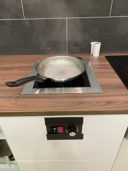

Deshalb auch die seltsame Anordnung der Kochfelder. Es handelt sich um ein Induktionsfeld mit echten 5 kW Leistung. Ich habe es extra überprüft, das Ding bringt tatsächlich die vollen 5 kW in den Topf. 1 l Wasser kocht in 1:18 min. Das hat Vorteile beim Braten.
Daneben ist ein gewöhnliches Ceranfeld. Ich brauche nicht mehr als drei Platten, aber was ich unbedingt brauche: Knöpfe zum drehen. Ich will mich jetzt hier nicht über Touchfelder auslassen, nur kurz: Das ist die mit Abstand bescheuertste Idee, die der küchenausstattenden Industrie je eingefallen ist. Allein: Es sieht gut aus.
So und zu den Schränken: Das ist in der Tat ne komische Sache. Da der Eckschrank gar keine Stahlleiste hat, musste der sogar rund 1 mm höher gestellt werden. Auf dem liegt die Platte jetzt satt auf. Bei den anderen Schränken tatsächlich nur vorne und hinten auf einer schmalen Linie. Ich hatte schon beim Aufbau befürchtet, dass sich die Arbeitsplatte über Jahrzehnte evtl. in der Mitte absenken könnte und dann eine Schüssel bildet. Evtl. füttere ich das von unten noch aus, man kommt ja noch da dran. Dass das hohl klingt, ist mir noch nicht aufgefallen, aber ich werde da mal horchen. Z. Z. liegt da eh noch ziemlich viel Werkzeug drauf, da klingt noch nix.

Da drunter gibts noch mal einen Gesamteindruck vom Bereich wo gekocht und gespült wird.
Das Induktionsfeld ragt unten 22 cm in den Schubladenschrank rein, daher musste ich an der Schublade ein wenig Material entfernen. Mit Kantenschutz sieht das sogar ganz nett aus, finde ich. Außerdem Kabel teilflexibel verlegen, weil das der Schublade beim Öffnen folgen muss.
