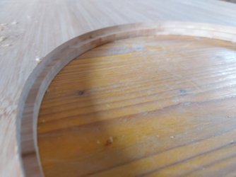

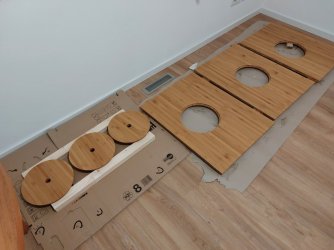

So, ich habe alles ein wenig über den Haufen geworfen und mich Richtung Ossei orientiert. Dazu habe ich dann auch einfach eine weitere Platte gekauft um die Deckel auszuschneiden und den Ausschnitt nicht zu benötigen.
Dadurch konnte ich jetzt auch ganz entspannt den Fräszirkel nutzen, habe eine saubere Einlage und alles ist (abgesehen von der Maserung) wirklich passend.
Vielen Dank für eure Anregungen und Tipps!
