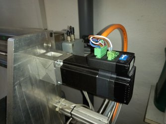

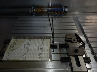

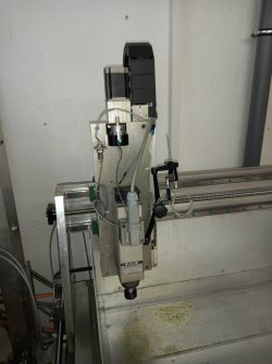

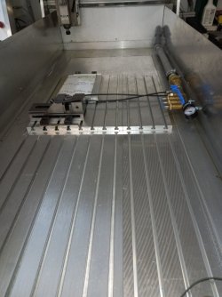

Hallo Heiko,
Ich Fräse Front und Rückplatten,
