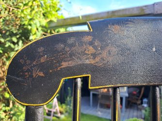

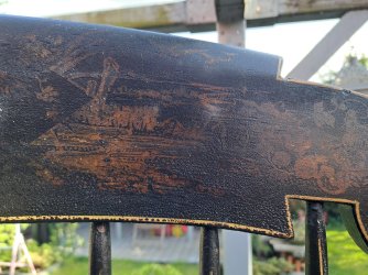

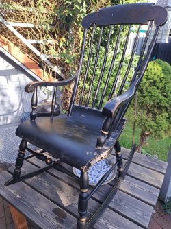

Moin zusammen,
ich habe eine Frage zu einem Spontankauf. Der skandinavische Schaukelstuhl, wohl um 1880, hat auf Sitzfläche und Kopfteil asiatische Malereien in goldbronze. Im richtigen Licht und Winkel lässt sich das noch gut erkennen.
Der Stuhl ist allerdings arg verdreckt, am Kopfteil sieht es fast danach aus als ob der Lack etwas "angebrannt" ist.
Wie könnte ich das ganze so reinigen, dass die Malerei besser raus kommt? Und welchen Klarlack würdet ihr empfehlen, um es zu fixieren/konservieren?
Vielen Dank und Grüße

Reinigen von Oberflächen ist immer so ne Sache von Ausprobieren und dann auch noch von Fotos...
Ich probier es mal, sind aber nur Vermutungen, also erstmal an kleinen Stellen ausprobieren.
Ist der Stuhl wirklich aus der Zeit, bei Chinoiserien müsste er eigentlich älter sein, sieht aber eher jünger aus? Mit Stühlen kenne ich mich nicht gut aus.
Also, falls er aus der Zeit ist, fällt mir bei der pickeligen Oberfläche am ehesten ein Firnis mit Kolophonium ein. Um das zu entfernen, wäre Balsamterpentinöl eine Möglichkeit, wobei ich nicht weiß, wie die Farbe darunter darauf reagiert.
Als zweites hat man oft ölige, fettige Verschmutzungen. Da kann z.B. eine Abziehpolitur mit viel Geduld helfen.
Aber alles erstmal mit Q-Tips probieren.

Zum Reinigen benutze ich gerne eine selbstangesetzte Mischung: 1Teil Spiritus / 1Teil Leinöl / 1Teil Terpentinöl / 1 kleiner Schuss Essig bzw Essigkonzentrat.
Vor Anwendung jedesmal gut schütteln.
Nimmt man einen weißen Lappen, dann sieht man, dass da ordentlich Dreck abgenommen wird.

Um nochmal zum Thema zurückzukommen. Du hattest ja noch nach einem Lack gefragt, der zur Fixierung geeignet ist. Es müsste dann ja einer sein, der die vorhandenen Malschichten weder kurz- noch langfristig nicht angreift.
Ich persönlich versuche immer Materialien/Oberflächen aus der Zeit des Möbels zu benutzen. Wenn Du den Stuhl auch nutzen möchtest, würde ich eine Wachsoberfläche ausschließen. Ein Firnis wäre, da ich als Originaloberfläche ein Kolophoniumfirnis vermute, dem Original am ähnlichsten. Statt einem Kolophoniumfirnis würde ich aber ein Dammarfirnis nehmen. Kolophonium wurde eher für die billigeren Möbel benutzt, Dammar für die hochwertigeren Möbel. Im Historismus hauptsächlich für den Schutz von maserierten Möbel.
Alternativ wäre noch ein Öllack (z.B. Le Tonkinois https://www.le-tonkinois.de/home.html) nahe am Original, aber auch da würde ich erstmal an kleiner Stelle probieren, wie sich das auf die Malschichten auswirkt. In diesem Threat hatte ich mal beschrieben, wie ein Dammarfirnis hergestellt wird:

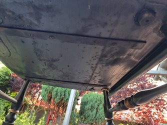

Also: Als erstes entschuldige ich mich in aller Form, wenn deer Namenlose aus Winsen sich auf den Schlips getreten fühlt. Ansonsten wäre als erstes klarzustellen, aus welcher Epoche das Möbel stammt. Meine erste Vermutung; 20. Jahrhundert, wahrscheinlich Mitte oder später. Das erklärt natürlich nicht direkt den pickligen Lack auf dem obersten Lehnenbrett. An der Stelle würde jeder Versuch, das Teil zu reinigen, weitere Zerstörung anrichten. Also eher lassen. Größere Fehlstellen am Sitz seitlich würde ich mit schwarz eingefärbtem Schellack ausgleichen,. Der abblätternde Lack in Bild zwei nimmt die Goldparktikel gleich mit, also hülfe hier nur Fixieren, evtl. verdünnten Fischleim unter die losen Lackreste laufen lassen, evtl. mit Fingerspitzengefühl andrücken. Oberfläche dann ordentlich von überflüssigem Leim befreien. Da gehts dann los: Was passiert dann weiter?
Noch ein Blick auf die Unterseite des Sitzbrettes: Hinten rechts wurde schon mal mit modernem Aufquellkleber gearbeitet, ein unteres Ende eines Drechselteils sieht sehr maschinell aus, soviel zu 20 Jahrhundert. Wahrscheinlich hat das Möbel bei schlechtem Klima gestanden, daher der krepierte Lack. Sollte es Belege für skandinavische Herkunft wohl um 1880 geben, muss ich ab hier wieder die Klappe halten.

Mit der zeitlichen Zuordnung tu ich mich auch sehr schwer. Falls der Schaukelstuhl antik ist, erinnert er mich am ehesten an die englischen Möbel des frühen 18. Jhd., oder in Frankreich an das Louis-seize, die, in Schwarz und Gold lackiert, zusammen mit Chinoiserien gerade in Mode waren. Das wäre dann aber schon eine kleine Sensation. Allerdings passt meiner Meinung nach die Form der Lehne nicht. Aber mit dänischen Möbeln kenne ich mich auch nicht aus.
Als zweites fällt mir noch das Regency in England, Anfang des 19. Jhd. ein, als diese Möbel nochmal modern wurden.
Aber ich bin mir doch sehr unsicher. Gedrechselte Möbel gibt es halt in vielen Epochen, auch im 20. Jhd. Aber die feine Ausführung der chinesischen Malerei, soweit erkennbar, spricht, meiner Meinung nach, eher gegen das 20. Jhd.
