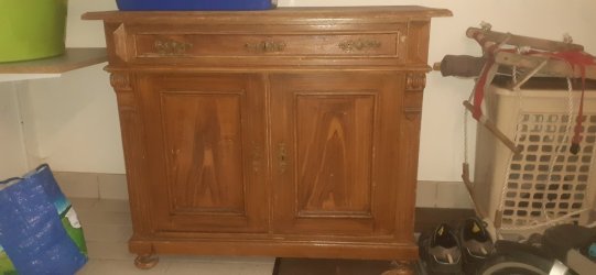

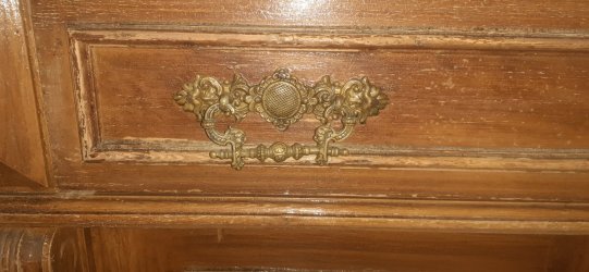

Hi,
ich habe eine Kommode (stammt von meiner Großmutter oder Urgroßmutter) bekommen. Ich möchte diese gerne etwas aufarbeiten aber, wohl im eigentlichen Sinne, nicht vollständig restaurieren.
Schön wäre
  • Die Patina erhalten
  • Fehlstellen in der Oberfläche mit Lack, Schellack, ... ausbessern

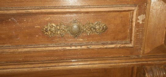

  • Den fehlenden Schubladengriff zu ergänzen

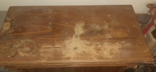

  • Die Oberseite zu richten
Fragen

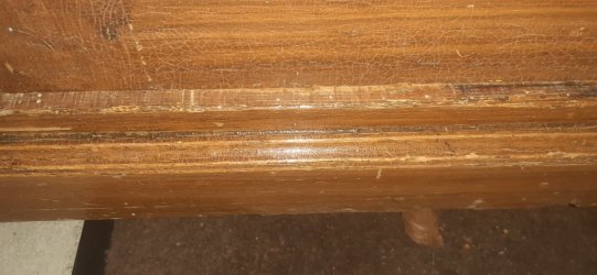

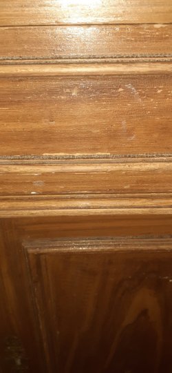

  • Was für eine Oberfläche ist das? Öl ist es nicht, eher was Richtung Lack... woran erkenne ich ob es Schellack sein könnte?
  • Wo könnte ich nach einem passenden/ähnlichen Griff für die Schublade suchen?

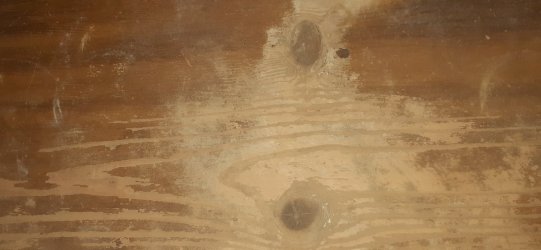

  • Die Oberfläche scheint gebeizt(?) da auf der Oberseite durch abstellen von Dingen nicht nur der Lack, sondern auch die Farbe fehlt. Wie kann man das gut retouschieren?
  • Weitere Tipps bei sowas?
Alter, Preis, .. ist für mich eigentlich nicht wichtig, da ich die Kommode auf jeden Fall behalte. Daher auch erstmal keine Bilder vom Inneren :emoji_wink:

Eine Restaurierung wird nicht einfach werden, denn die Maserung scheint mir nur aufgemalt zu sein. Die Methode nennt sich "maserieren" und die Wiederherstellung der Oberfläche ist extrem aufwändig und i.d.R. beherrschen das nur Spezialisten.
Ich würde die gesamte Oberflächenbehandlung abbbeizen, bzw. abschleifen.

sieht nach einer lasierten Weicholz Kommode aus der Gründerzeit aus.
Schellack kann man mit mit Alkohol oder Spiritus lösen.
Die Lasur nachzumachen wird schwierig.
Wenn man einen Weicholzschrank haben möchte kann man ablaugen um die Lasur abzubekommen
aber erst mal schauen ob Weichholz oder Hartholz daunter ist.
Bei Weichholz kann man Natronlauge nehmen.
Hallo, wie schon geschrieben ist es eine Bierlasur auf Weichholz. Auf einer hellen Grundierung wurde mit dunkler Lasur eine Maserung imitiert.
Die kann mit Natronlauge abgewaschen werden, das rohe Holz geschliffen, grundiert und gewachst werden. Diese Methode lässt jedem Restaurator die Haare zu Berge stehen, weil die originale Oberfläche zerstört wird, aber du hast ein hübsches Möbel.
Die Bierlasur erhalten und retuschieren ist sehr schwierig.
https://www.frehe-shop.de/ https://www.kunstbeschlag.de/kbh/

Eine typische Kommode aus der Gründerzeit (Ende 19. Jhd) Wie schon oben beschrieben, mit einer Oberfläche aus Bierlasur, Maserierung. Diese Technik wurde verwendet, um ein höherwertiges Holz auf Fichte/ Tanne zu imitieren. Materialien waren damals teuer, die Arbeitszeit billig. Diese Oberfläche aufzuarbeiten ist so gut wie unmöglich. Welche Farbpigmente und in welchen Konzentrationen für die Grundierung und die Bierlasur genommen wurden, lässt sich nur schwer nachvollziehen.
Du hast zwei Möglichkeiten. Zunächst muss die alte Oberfläche entfernt werden. Hierfür eignet sich bei Fichte/Tanne am besten das Ablaugen. Abbeizen oder Abschleifen dauert länger und führt in der Regel zu schlechteren Ergebnissen. ( gilt nicht für andere Hölzer)
Nach dem Entfernen kannst Du entweder eine neue Maserierung aufbauen ( auf Youtube oder in der Fachliteratur wirst du da fündig. Ist aber mit viel üben verbunden) oder dich an dem Originalholz mit entsprechender Oberfläche erfreuen.
Ablaugen kannst Du am besten in einer Ablaugerei machen lassen, oder, falls keine in Deiner Nähe ist, unter Berücksichtigung einiger Schutz- und Sicherheitsmaßnamen, auch selber machen.
Schreib doch mal, welche Option für Dich in Frage kommt. Vielleicht kann man dann weiterhelfen.

Vielen Dank für eure Antworten. Da muss ich mal überlegen wie es werden soll. Im Inneren und auf der Oberseite, sieht man es gut, sieht es tatsächlich nach Nadelholz aus.
Was wäre beim selbst ablaugen zu beachten? Hab ich noch nie gemacht.
Was würde es grob kosten machen zu lassen? Maße 80*100*50 cm

@welaloba Die Kommode an sich sieht ja garnicht so schlecht aus. Am schlimmsten ist tatsächlich die Platte oben. Wäre schön, wenn du zur Retusche mit Acryl ein paar Tipps geben könntest. z.B. Technik, Pinsel, Farben (die normalen Bastelfarben?).
Womit hinterher schützen? Schellack, Firnis (was wurde zu der Zeit vermutlich verwendet?) über alles?

Wir sind uns darüber im Klaren, dass die gemalte - vorhandene Oberfläche deines Möbels mit Bierlack hergestellt wurde. Zu dem Verfahren kann ich nichts weiter sagen, das ist wohl eine Wissenschaft für sich, aus heutiger Sicht (Biermalerei ). Wäre also ein Thema, das man sich aneignen müsste. Was die Acrylfarben angeht, verwende ich gewöhnlich mittlere Qualitäten von z.B. Boesner, die gibts auch im Versand. Ich empfehle ausführliche Vorversuche, das geht einfach nicht anders. Ich glaube, das war schon mal beschrieben, beginnend mit einem Grundton, der ergibt sich aus der vorhandenen Malerei, da hinein bzw. da drauf kommt dann eine Struktur. Vorher würde ich die zu bemalende Fläche mit Waschbenzin entfetten, dann bindet die Farbe besser. Die Farben lassen sich untereinander mischen, lassen sich mit Wasser verdünnen, das geht also auch lasierend, aber wie gesagt, Vorversuche sind dringend nötig. Wenn alles ausgehärtet ist, (gewöhnlich über Nacht bei normalem Auftrag), kann mit Schellack gestrichen werden. Hier ist zu bedenken, dass auch der hellste Schellack eine gewisse Eigenfarbe mitbringt, also auch hier der Vorversuch auf dem Musterbrett. Es gibt auch farblosen Acrylbinder, damit habe ich auch schon beschichtet.
Schlusswort: Ich gehe davon aus, dass wir es hier nicht mit einem Stück zu tun haben, das nachher im Museum stehen soll.
Viel Erfolg.
PS: Ob der fehlende Klappgriff solo zu bekommen ist, müsste ausprobiert werden. zB. bei https://www.stilechtebeschlaege.de/
oder Schörghofer und Frehe
Gruß Werner
