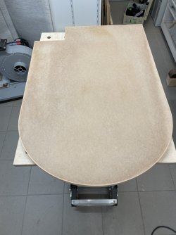

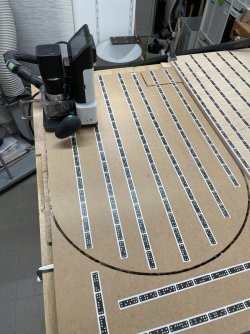

Nimm das Abschnittstück als Gegenstück zum Pressen des Anleimers. Hat bei mir mit einer Lisocore Platte, 5mm Buchenanleimer und PU-Leim sehr gut funktioniert. Hält seit 2 Jahren im Wohnmobil.
Der Vorteil beim Sperrholz ist, dass du normalen Weißleim nehmen kannst. Der saut bei weitem nich so wie PU-Leim…
Habe leider kein Bild von der Verleimung, aber vom Ausfräsen und Endergebnis.
Anhang anzeigen 195905 Anhang anzeigen 195904
Gute Idee! Allerdings sind die Reststücke sehr dünn bzw komplett in Späne aufgegangen.

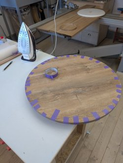

Vielen Dank für die zahlreichen Hinweise und Tipps!
Letztendlich habe ich mich für die @magmog - Methode entschieden und wie ich finde, es ganz gut hinbekommen.
Da es sich um einen Kunststoffanleimer handelt, habe ich mit der Temperatur lieber auf kleiner Stufe angefangen und langsam erhöht. Dadurch hat sich der Anleimer gut an die Kante gelegt. Das ganze dann mit Tape fixiert und abkühlen/ trocknen lassen.

Die vielen Klebebänder zur Fixierung dürften eigentlich überflüssig sein, bei der Bügelmethode. Wenn überhaupt Klebestreifen, dann höchstens an den beiden Enden des Furnierstreifens.
Bevor man die vielen Klebestreifen angebracht hat, ist der Leim eh schon lange wieder abgekühlt und hält ohne Fixierung.
Weitgehend durchtrocknen lässt man den Leim ja schon vorher. Beim Aufbügeln dann verschwindet der letzte Rest an Feuchtigkeit
