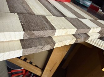

ich baue gerade ein Schachbrett für meinen Sohn. Nun habe ich die hellen / dunklen Leisten geleimt, habe mit der HKS den winkeligen Schnitt gemacht zur Anlage am Parallelanschlag.
Ich habe mit der HKS einen Ablängschnitt zur Anlage am Parallelanschlag gemacht.
Nun schiebe ich das Brett durch die TKS und auf der 2. Hälfte knallt es und die Zähne hinterlassen böse Spuren in Material. Bilder anbei. Ist das evtl. ein Fehler meinerseits, oder evtl. das Sägeblatt falsch? Ich habe links vom Sägeblatt mit der Hand geschoben und Rechts vom Sägeblatt mit dem Schiebestock.
Die Schnitte müssen sauber werden, Material für 1-2 weitere Probeschnitte ist vorhanden.
Danke.

Das Werkstück gehört in meinen Augen zwischen Parallelanschlag und Sägeblatt, also rechts neben das Sägeblatt. Links vom Sägeblatt sollte das Abfallstück sein. So wie ich das sehe, hast Du es umgekehrt gemacht.
Oder Du zeigst im Bild die Sägespuren im Abfallstück. So ganz verstehe ich es noch nicht.
Du schreibst ja weder genau wie du geschnitten hast, noch womit.
Da fällt ein Urteil aus der Ferne nicht gerade leicht.
Was ich sehe deutet auf nicht sauber am Parallelanschlag geführt hin. Also mit der Hand zu viel links vom Blatt gedrückt wäre meine Vermutung. Links vom Blatt sollte eigentlich gar nicht gedrückt werden, sondern eher geführt.
Das Sägeblatt wirkt für einen Schnitt querr zur Faser zu grob, das sollte aber eher Einfluss auf das Ergebnis haben (Ausrisse) und weniger das was du beschrieben hast verursachen.

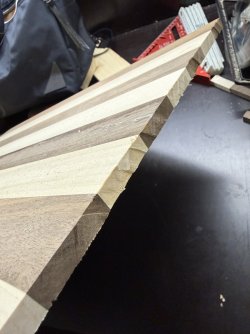

Anbei 2 Bilder:
Klamotten so hingelegt wie gesägt und Fehlerbild bei Abfallstück und Brett (vergleichbar).

Fehler: Platte mit Winkelanschlag links führen, Parallelanschlag nur zum wiederholgenauen Schnitt verwenden und !zurückziehen! Streifenteil muß frei laufen im Schnittbereich.

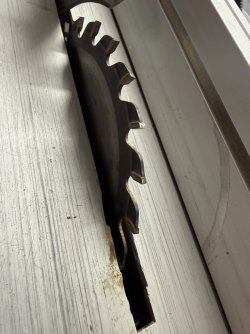

Spaltkeilstärke passt zum Sägeblatt?
Abstand vom Spaltkeil zum Sägeblatt passt? (S.17) Nachtrag: da 165 mm Sägeblatt eher den von S.141 nehmen
Sägeblatt ist scharf? sieht auf den Bildern eher schärfbedürftig aus.
Sägeschnitt entspircht ungefähr der Sägeblattstärke?
Sägeblatt ist fest angezogen und liegt sauber auf dem Flansch an?
Mir ist das zuviel was das Sägeblatt reinhackt sieht nach 1-2 mm aus. evtl. auch ungünstiges Foto

Ein Punkt noch: so ein Schnittbild könnte auch darauf hindeuten, dass Dein Sägeblatt eiert. Wenn du dann das Holz noch wackelig führst, kann das Sägeblatt leicht ins Holz hacken, gerade mit wenig Zähne.

auf die Maschine gehört ein Blatt mit 167mm Durchmesser, nur hiermit wird die max Schnitthöhe erreicht, für diese Aufgabe eines mit 48 Zähnen.
Eine Minimagnum ist dem ganzen neuen TKS Zeug von Dewalt, Bosch und Makita vor allem wegen dem Schiebetisch und den Erweiterungen überlegen, ja und das ein richtiger Motor drin ist und ein vorn und hinten geklemmter PA-Träger mit zurücknehmbarem Anschlagteil.
Wie man den PA in ein laufendes Sägeblatt seitlich reindrücken kann entzieht sich meinem Verständnis, dem Verkäufer hätte ich kein Geld gegeben sondern, vermutl. nen Vogel gezeigt.
Grundsätzlich sollte überprüft werden das der arretierte Parrallelanschlag sehr genau an der Maschinentisch-T-Nut läuft, kann eingestellt werden, aber nicht durch drücken ohne 2. Klemmung....ALUGUSS!
Auch ob das Sägeblatt (am besten neu) gerade zwischen den T-Nuten läuft, außerdem unbedingt einen passenden Schiebetisch besorgen.

ich habe mir jetzt nicht alles durchgelesen, aber: Wenn man so einen schmalen Streifen ablängt, gehört da der Ablänganschlag nicht bis vor das Sägeblatt zurückgezogen?
So wie auf den Bildern gezeigt, muss es ja "knallen", weil der schmale Streifen zwischen Anschlag und Sägeblatt eingeklemmt wird.

Wenn man drüber nachdenkt, logisch. der Parallelanschlag war nicht zurückgezogen. Laut BDA (danke @Todde) soll der Parallelanschlag zwischen Mitte und Ende des Sägeblattes enden. Das reduziert natürlich die Spannungen.
