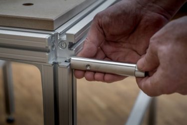

@ Hardy, Danke für Deine Info, aber Du hast mich nicht ganz richtig verstanden. Es geht mir nicht um innen angebrachte Winkelverbinder, sonder um die Eckverbinder, mit denen die zwei horizontalen Profile und das vertikale Profil verbunden werden, und zwar so, dass die Nuten zugänglich bleiben. Vgl. Foto

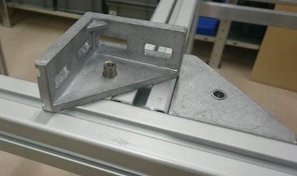

Ich habe DIESE Verbinder genommen (allerdings in silber) und sie, wie @NOFX es vorgeschlagen hat, mit der Feile bearbeitet.

Eventuell muss man die Kappe noch etwas bearbeiten, je nach Überlappung der Platte.

Zur Befestigung der Platte wurden die großen Winkel (wie @rotex150 sie verlinkt hat) mit einer Blindnietmutter versehen, die Platte mit einer etwas versenkten Platte von oben verschraubt.

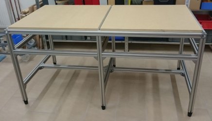

Dadurch wird das Gestell zusätzlich versteift, die Platten lassen sich bei Bedarf schnell austauschen. Der Prototyp des Tisches sah dann so aus.

Mittlerweile wurde 1 Platte mit dem Parfguide system gelocht, auf der rechte Seite wurde eine Ablage eingebaut und unter dieser ein zusätzlicher Auszug um einen Abstellplatz beispielsweise für Werkzeuge/Maschinen zu schaffen (leider keine aktuellen Bilder vorhanden). Empfehlenswert sind die verstellbaren Füße, damit kann man den Tisch genau ausrichten.

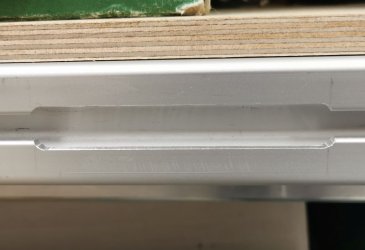

Zudem habe ich bei einigen Quertraversen die Nuten aufgefräst zum Einführen der Schraubzwingen.

@mars85 In Beitrag #81 siehst Du die großen Winkel mit den Blindnietmuttern. Die Platten liegen rundum 1cm auf den Aluprofilen auf, sind mit M6 Senkkopfschrauben verschraubt. Die Senkung ist tiefer als normal (bündig mit der Oberfläche), die Schraubenköpfe sind ca. 2mm tiefer.

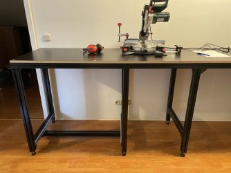

Hallo zusammen, habe mich jetzt auch dafür entschieden eine Werkbank zu bauen. Jedoch habe ich mich gegen die Profile aus Aluminium entschieden. Stattdessen verwende ich die GREENCONNECT 45 Profile von 2ndVANed. Weil die Profile leichter sind und aus NFK bestehen. Der Rahmen ist soweit fertig. Jetzt überlege ich, wie ich die Arbeitsplatte gestalte (Lochmuster) und ob ich Schubladen verbauen möchte.
Als Arbeitsplatte verwende ich eine Siebdruckplatte, diese ist auf beiden Seiten Glatt. Habt ihr Tipps zum Lochmuster?
