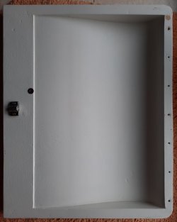

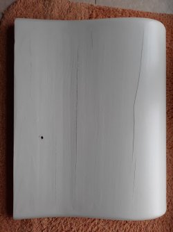

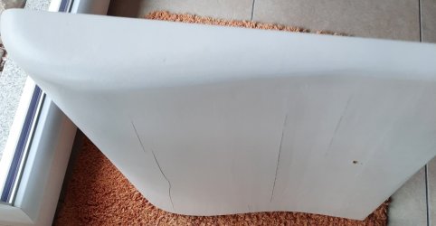

ich bin absoluter Laie, daher habe ich ein altes Buffet im Auftrag aufarbeiten lassen. Leider haben sich bei einer von 6 Türen wenige Tage nach der Lieferung Risse entwickelt. Das Buffet ist ca. 70 Jahre alt und war vorher bereits lackiert, es hatte damals keine Risse.

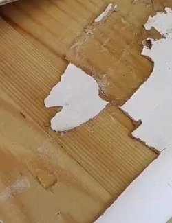

Offensichtlich wurde bei der Entfernung der Farbe nur bei dieser Tür, an der die Risse auftraten, das Furnier entfernt. Auf dem kleinen Bild sieht man, dass die Risse unter dem Furnier schon im Holz vorhanden waren.
Die Unebenheiten wurden gespachtelt und die Tür gestrichen (Kreidefarbe Painting the Past Eggshell Lack).
Was können wir nun tun, dass nach einem erneuten Streichen die Risse nicht mehr auftreten? Muss die Tür neu furniert werden oder gibt es eine andere Möglichkeit? Ich habe im Internet von einem Glasvlies für Holz zur Überbrückung der Risse gelesen, das mit einer Masse eingespachtelt wird. Wäre das auch eine Möglichkeit?

Ja, Bild 1-4 zeigen immer dieselbe Tür. Die einzige, die die Risse hat. Das Bild 4 zeigt, einen Ausschnitt von derselben Tür, wie das Furnier abgelöst wurde. Man sieht, wenn man genau hinschaut, auch Risse im Holz, die dann zu den Rissen in der Farbfassung führen.

Bild 4 zeigt doch keine Risse, sondern jeweils einen Spalt zwischen den einzelnen Brettern, die da verwendet wurden, oder? Und die arbeiten halt jeweils, dann ist ja klar, dass die Farbe drüber Risse bekommt. Deswegen war da ja vorher Furnier drüber.
8.981
...inzwischen hat Maria Magdalena bestätigt, was ich beim ersten Blick auf das Bild gedacht habe: Der Mensch, der sich an dem Teil vergangen hat, ist mindestens ein ebensolcher Laie wie die Auftraggeberin.
Die Türen - ich hab' noch ein Buffet aus der ersten Epoche, als so kühne Schwünge in den Dreißigern des letzten Jahrhunderts modern waren - war immer so gedacht, dass sie furniert werden. Genauso wie die Legionen von Weichholzmöbeln, die in den letzten Jahrzehnten "liebevoll" abgebeizt, und geölt wurden, obwohl die dafür nie vorgesehen waren... und mit entsprechender Holzauswahl "glänzen".
Momentan haben wir da eine aus vielen Leisten gefügte Tür, die (wahrscheinlich) auf einer Seite noch furniert ist... und die zwangsläufig auf der anderen Seite ihren inneren Aufbau präsentiert.
Wenn das also einerseits nicht nicht gefrickelt unterschiedlich aussehen soll, andererseits nicht wie eine Kunststoffkonstruktion wie von Luigi Colani (und der Schrank es auch sonst wert wäre), würde ich die Tür wieder furnieren... auch wenn die dann wieder wie der Rest unter Shabby-Look-Farbe verschwindet. Just my five Cent.
