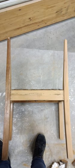

Schau Mal was hinter dem Furnier kam, ist doch wahrscheinlich so wie ich dachte, oder?

Ja.
Die Fäden sehen aber nicht nach 1,75 aus. Ich schätze von Mitte Doppelstrang zu Mitte Doppelstrang sind es so 12-13 mm. Da wären dann 2,0 oder auch 2,25mm angebracht.
Eine allgemeine Frage an viele Fragesteller: Warum geizen alle mit Fotos? 1-2 Fotos vom gesamten Möbel. Und 1-2 Detailfotos. Das würde sehr viel Antworten einfacher, und den Gebrauch der Glaskugel hinfällig machen.

Mit 12 bis 13mm liegst du richtig, warscheinlich auch mit 2 bis 2,25, da schaue ich Mal mit Ner Lupe.
İch müsste doch jetzt ringrum diese Nut freimachen, oder?
Dann überlege ich, ob ich es so wie die 3 anderen hinbekomme, ich würde dann alle grundieren und streichen, damit ich ein einheitliches Ergebnis bekomme.

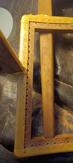

Ich möchte gern ein kurzes Update geben und eine weitere Frage stellen.
Ich habe nun mühsam das alte Geflecht entfernt, die Löcher ausgebohrt, Materialreste aus den Löchern entfernt und das Polster abgenommen. Das Stuhlgestell wurde feinsäuberlich abgeschliffen und anschließend neu geölt/ gewachst. Das Gestell erscheint wieder im neuen Glanz.
Gestern habe ich das neue Polster aufgezogen und die bisherige alte Polsterung, welche aus Wolle und Stroh bestand, durch Halbwolle und Afrik-Polsterung ersetzt.
Der nächste und hoffentlich auch letzte Schritt ist nun, das Wiener Geflecht neu einzuziehen. Dafür habe ich noch eine Frage. Im bisherigen Verlauf dieses Threads habe ich gelesen, dass jemand ca. 10 Stunden für eine Rückenlehne gebraucht hat. Könnte bzw. Kann man das Geflecht auch zeitlich verteilt einziehen? Falls ja, wie muss ich das bis dahin fertige Geflecht behandeln, z.B. feucht halten? Oder muss ich alles in einem Rutsch fertigstellen?
IMG_20250215_172401[1].jpg IMG_20250219_180059[1].jpg IMG_20250228_060820[1].jpg
Viele Grüße und einen sonnigen Freitag
Sabine

Hallo. Du kannst jederzeit unterbrechen. Spielt keine Rolle. Wenn es dann weitergeht, das schon geflochtene Material kurz vor dem Weiterflechten von der Rückseite her leicht mit lauwarmen Wasser aus der Sprühflasche befeuchten.
Weniger als das neu hinzuzukommende Material. Das müsste wieder länger gewässert werden.

Man kann auch jeden Tag nur einen Faden einflechten überhaupt kein Problem. Beim bereits geflochtenen Teil braucht man in der Regel keine neue Befeuchtung, es schadet aber auch nicht. Das Material mit dem man gerade arbeitet sollte so feucht sein, dass es beim Flechten nicht bricht. Da reicht meist, es durch einen nassen Schwamm oder ein Tuch zu ziehen.
Ich habe in meiner Werkstatt ca 70% Luftfeuchte, ich wässer mein Material gar nicht. Wenn ich manchmal auf Ausstellungen oder Märkten das Wiener Geflecht vorzeige habe ich aus Interesse einen Hygrometer dabei und folgende Feststellung gemacht. Bei 60% Luftfeuchte muss ich die Fäden vor der Verwendung durch den Schwamm ziehen. Bei 50% und darunter ist andauerndes befeuchten notwendig, sonst brechen die Fäden sehr oft und ich habe zu viel Ausschuss.
LG Gerhard

Etwas befeuchten des vorhandenen Geflecht auf jeden Fall, wenn du dann bei Schritt 5 und 6 bist. Vereinfacht die Sache ungemein. Aber das merkst du dann schon auch selber...
