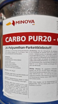

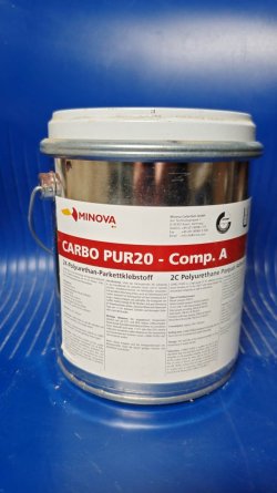

Vor ein paar Jahren hatte ich auch meine Treppe mit fertigen Renovierauflagen beklebt (Grundmaterial war wie MDF), mit im System war ein 2K Kleber, der sehr gut funktioniert hat... siehe Bilder.

War (und bin) ich auch... die Handhabung von dem gezeigten Zeug war absolut einfach.
Den oberen Teil und den darunter liegenden Eimerdeckel der zweiteiligen Blechdose (der obere Teil enthält den Härter) einfach komplett mit einem Schraubenzieher oder Dorn/Nagel durchstechen... ein bisschen warten bis alles in den Eimer gelaufen ist...
Deckel auf... ordentlich durchmischen und dann flächig auftragen (z.B. mit einem Zahnspachtel) und die Auflage draufpappen.
Hat ohne Probleme funktioniert.
