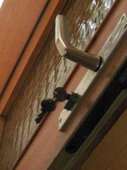

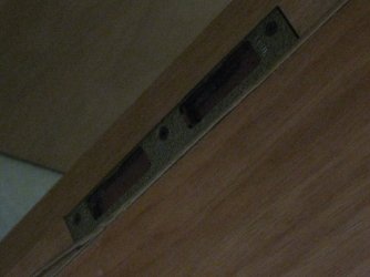

hallo, ich habe heute dieses Forum entdeckt und bitte um Beratung .
Eine alte stabile Holztür, in den 80er Jahren von einem Schreiner erstellt,
hat ein Zylinderschloss. Leider kann ich diese Tür nicht zusperren
D.h. sie fällt problemlos ins Schloss, aber zusperren geht nicht.
Schlüssel kann man problemlos drehen, auch gehtdort die Falle oder wie das heisst raus
aber zuschliessen geht nicht , auch nicht wenn ich die Türe fest am Griff ziehe.
habe den Eindrück über die Jahre ist etwas verzogen,
auch habe ich geschaut, die Türe hängt nicht schief in den Zargen
Anheben mit einem Metallplättchen , weiss nicht ob das nötig ist.
danke für Antworten im voraus
VG Maria-Anna

Hallo Maria-Anna!
Seit wann ist denn das so? Oder ist das eine Tür die seit den 80ern nicht mehr in Verwendung war?
Ich neme an es ist ein Einsteckschloss mit Falle (also das da oben, das Schräge)
und Riegel (unten, das, was mit Schlüssel rausdrehbar ist).
Meinst du nun bei geöffneter Tür lässt sich der Riegel rein und rausdrehen, aber bei Geschlossener nicht, weil er offenbar irgendwo ansteht? Wie sieht denn da das Gegenstück also das Schließblech aus?
Oft sind ja alte Türen etwas mehr verzogen, da ist vielleicht ein ziehen an der Klinke etwas zu wenig, kannst du, vielleicht von außen ordentlich die Tür im Schlossbereich zuhalten?
Ach, ja wie @joh.t. schon prägnant formulierte, helfen gute Fotos natürlich immer :emoji_slight_smile:
LG, Dani

Oben ist die Falle, die ist schräg, unten der Riegel. Wenn die Tür offen steht, kann man den Schlüssel drehen, und der Riegel kommt raus?

Hallo .......dankeschön gerne mache ich morgen aussagefähige Fotos oder heute später noch , mal sehen.
PS: die Eingangstür zu einer Wohnung ist immer in Verwendung seit den 80ern ,
Sie wurde 1988 geliefert.Genau , ich denke auch die Tür ist einfach verzogen
deshalb hab ich schon an der Tür selber gezogen und nicht nur fest am Griff, überlegt mit dem Gummihammer draufhauen ob sie dann was tut.?
aber wie gesagt, ich mache aussagefähige Fotos.
DANKE , daß Ihr mich im Forum aufnehmt :emoji_slight_smile:)
LG Maria

Hallo Maria,
ich habe da eine Vermutung. Dreh mal den Schlüssel, so das bei offener Tür der Riegel rauskommt. Dann mit einem Bleistift, am Rahmen die Ober- und Unterkante des Riegels anzeichnen. Vermutlich ist einer der Striche sehr nahe an der Kante des Lochs, in das der Riegel beim Abschließen eintauchen soll. Wenn das so ist, wird es nötig sein das Schließblech nachzufeilen, eventuell mit einem Dremel.

Hallo dankeschön,
an Johannes und Teluke

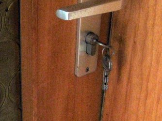

hier kommen die Fotos, das mit dem Nachfeilen werde ich versuchen...
die Fotos sind leider dunkel, gibt es eine Bildbearbeitung hier?

Ich habe die Fotos mal aufgehellt.

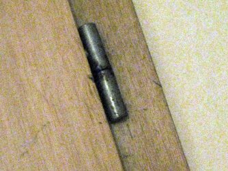

Ich bin bei Johannes Argument. Die Tür wird sich gesenkt haben. Das ist nach beinahe 40 Jahren nichts besonderes. Wenn evtl schon im Neuzustand der Riegel gerade so ins Schließblech griff, braucht sich die Tür nur um 1-2mm auf der Schlossseote senken und der Riegel geht nicht mehr. Entweder oberes Band hineingehen, wenn möglich, oder unteres Band heraus. Das hebt die Schlosseite und der Riegel sollte wieder "flutschen". Oder unten an der Öffnung im Schließblech etwas ausfeilen.
Falls die Tür hohl geworden ist hilft nur das Schließblech etwas ausfeilen.

Fitschenringe sind einfache Distanzringe, meist aus Messing, die auf den Kegel von der Angel (Türscharnier) geschoben werden. Damit kommt das Türblatt ein paar mm höher.
derdad
3. Juli 2005
6.291
Wien/österreich
was ist gemeint mit oberes Band ( d
Band ist eine fachliche Bezeichnung für Scharniere. Wenn man es aushängen/teilen kann ist es ein Band, wenn man es nicht kann ist es ein Scharnier.
Bei Zweiteiligen Türbändern, wie bei dir ist der Teil, der in die Tür eingebohrt ist der Lochteil (oder oft auch kurz "Weiberl" genannt), der Teil im Stock der Stift- oder Kegelteil ("Manderl).
Eine Tür hat meist 2 Bänder (manchmal 3). Daraus ergibt sich "oberes Band" und "unteres Band". (Bei 3 Bändern auch "mittleres Band")
Fitschenringe sind eigentlich nichts anderes als spezielle Beilagscheiben die man zur Höhenregulierung bei alten Türen verwendet. (Name kommt von den alten "Fitschen-" oder "Nussbändern"- ist aber hier nicht wichtig)

Moin, bevor ich feilen würde, würde ich erst probieren die Tür an den Bändern zu verstellen.
Was ist das eigentlich für ein Teil, das auf dem 2. Bild unten absteht? Stört evtl. nur dieses?
Das hab ich gar nicht bemerkt. Es dürfte die Dichtung sein, die sich auflöst. Da kann sich natürlich ein Teil davon dazwischenklemmen.
Schneid das abstehende Teil weg und probier es.

Die Dichtung was da absteht( Foto 2) ist etwas kaputt , ich hatte die ganze DIchtung rausgezogen .
Dann probiert, ob die Türe ohne Dichtung absperrbar ist, nein---
also hab ich die Dichtung mit einem ganz kleinen Hammer wieder eingeklopft, die Tür schliesst wieder perfekt ,
nur eben absperren geht nicht.
ich werde Fitschenringe bestellen und dann erneut versuchen.

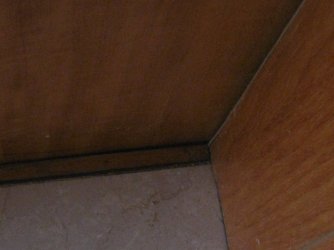

wenn man Bild4466 anschaut , unten den Holzriegel hatte ich auch entfernt und getestet, ob es dann geht
Man sieht aber auf dem Bild, einen kleinen Spalt, verzogene Tür ....

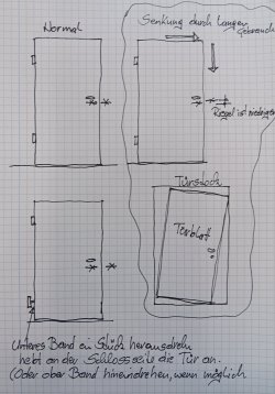

Nach Jahren der Benutzung senkt sich eine Tür. Dies ist aber meist nicht einfach parallel nach unten, sondern vorwiegend an der Schlossseite. Ich versuch einmal mit einer kleinen Skizze das Heben der Tür im Schlossbereich durch einstellen der Bänder zu erklären.
Ich hoffe die Skizze ist nicht verwirrend. Die Bilderreihenfolge ist im Uhrzeigersinn.
LG Gerhard

also ich habe schon Erfolg, ich habe dort in das obere Band einfach einMetallstück rund 2 mm dick eingesetzt. Testweise zum Anheben
und ...
Zuvor hatte ich wie oben beschrieben abgemessen , da sah ich ja gleich, das es um 2 mm nicht passt ,
genau altersbedingt verzogen.
Sofort konnte ich die Türe abschliessen also nur noch warten bis die Fitschenringe geliefert
und dann es korrekt machen

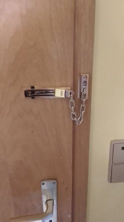

dann hier : habe ich das richtig gemacht, heute eine Türkette von Abus montiert, ist das so korrekt in den Abmessungen?
