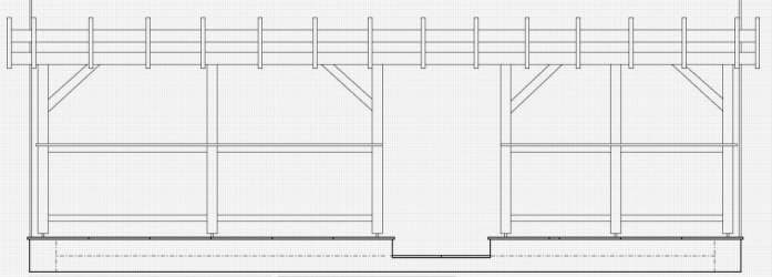

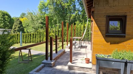

mein Projekt Schuppen/Werkstatt geht nun langsam in die Endphase und dieses Jahr ist das Vordach bzw. die Überdachung der davorliegenden kleinen Terrasse dran.
Die Stützkonstruktion bzw. der Unterbau wird komplett aus Eichenholz hergestellt. Die Beiden Pfetten und die Sparren aus Nadelholz.
Da ich natürlich keine sichtbaren Winkel als Verbindungselemente nutzen möchte, frage ich mich wie ich die Stützbalken am besten mit der vorderen Pfette verbinden kann. Ich hatte mir überlegt von oben durch die Pfette je zwei versetzte 8x180er Spax Edelstahl Tellerkopfschrauben senkrecht in den Stützbalken zu schrauben. Allerdings schraube ich dann ja in das Hirnholz. Wie sehr ihr das für diesen Fall oder gibt es hier andere Alternativen?
Auf der Mauer stehen die Balken auf einer Edelstahlplatte die von unten mit je vier 6x80er Schrauben an dem Balken verschraubt ist. An die Platte ist eine Mutter geschweißt die ich dann auf die M20er Edelstahl Gewindestange schrauben kann die in der Mauer eingeklebt ist. Damit ich die Höhe verstellen kann, wird der Balken von unten leicht gelocht.
Bei der Verbindung der waagerechten Balken an denen die Sichtschutzbretter verschraubt werden sollen, bin ich auch etwas unsicher wie ich diese mit den Stützbalken verschrauben soll. Hier hatte ich mir jetzt „Auflagen“ gesägt die ich an die Stützbalken schrauben wollte und darauf dann die waagerechten Balken lege und dann mit diesen verschraube. D.h. ich schraube aber auch wieder in das Hirnholz der Auflagen.
Ich hatte erst überlegt die Stützbalken etwa 1cm auszuklinken und die waagerechten dann einzustecken. Jedoch habe ich Angst, dass ich die Stütze mit 85x85mm Querschnitt zu sehr schwäche wenn ich das von beiden Seiten mache.
Hier mal ein Ausschnitt der Skizze vom Vordach

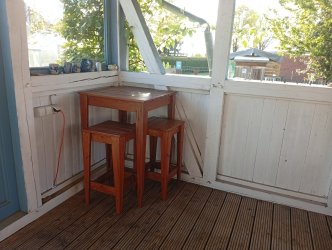

bei mir sind die Brüstungsriegel eingezapft.
Mach die Brüstung nicht zu hoch. Nur so hoch, dass du im Sitzen noch drüber schauen kannst.
Bei uns hat der Vorbesitzer die Brüstung zu hoch gemacht. Ich habe dann extra einen Stehtisch und Barhocker gebaut, damit wir beim Kaffeetrinken in den Garten schauen können.
Das geht am besten mit Zapfenloch von unten in der Pfette und Zapfen am Steher. Gleiches gilt für die Kopfbänder. Allerdings solltest du den Steher und die Pfette miteinander verbinden, damit bei Sturm, die Pfette bzw. das Dach nicht von den Stehern gehoben wird.
Deine Idee ins Stirnholz zu schrauben sehe ich nicht so kritisch, wenn das Gewinde der Schraube weit genug ins Stirnholz reicht. Ich würde an deiner Stelle lange Tellerkopfschrauben nehmen.
Die Brustriegel/ Schlagriegel hätte ich eingezapft. So Zapfenbreite 15 bis 20 mm, Tiefe ca. 30 mm. Das reicht für einen 85x85 Balken und schwächt deinen Steher nicht zu sehr. So kannst du von beiden Seiten die Zapfenlöcher stemmen, ohne dass der Steher zu sehr geschwächt wird.

Die Pfette ist 10x140. Ich hätte dann doch eher 8x240er Tellerkopf statt 8x180er genommen. dann würde n 100mm im Hirnholz verschraubt. Reicht das oder ist das noch zu wenig?
Das mit dem Schlitzen und Zapfen traue ich mir ehrlich gesagt noch nicht wo wirklich zu. Das müsste ich mal langsam anfangen zu üben. Bei dem Projekt passt das jetzt aber zeitlich nicht mehr.

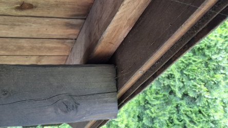

Hier mal ein Bild von den Auflagen auf die ich die Waagerechten auflegen möchte.
Das soll dann in etwa so sein wie bei einem anderen Projekt, nur das ich hier Winkel benutzt und nicht von oben verschraubt habe.
Holzdraht
16. April 2025
283
Bayern
Schlitz und Zapfen sind eigentlich sehr leicht herzustellen und du hast eine gute Verbindung. Zapfen mit der Handkreissäge herstellen geht sehr schnell und das Zapfenloch ausstemmen braucht auch keine besonderen Kenntnisse oder Maschinen: Anzeichnen, mit kleinerem Stemmeisen das Zapfenloch ausstemmen und mit einem etwas größeren nachputzen, damit du auf Maß kommst - aber egal.
Zeit hast du bei einem Projekt nie. Ich bevorzuge eher klassische, traditionelle Holzverbindungen auch wenn sie etwas aufwändiger herzustellen sind. So kann man seine Fähigkeiten erweitern und lernt immer was dazu.
8x240er Tellerkopfschrauben sollten reichen. Mach zwei pro Steher, seitlich versetzt, dann kann sich auch der Steher nicht verdrehen oder verschieben.

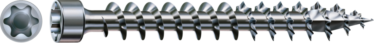

Dafür würde ich dann diese Schrauben hier in 8x240mm nehmen:
@ Ingo
So werde ich es machen. Ich habe lange 4,5 und 6er Bohrer da. Einer davon sollte ja passen.

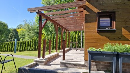

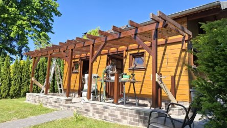

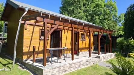

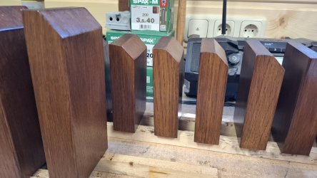

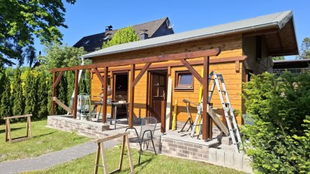

So, ich habe jetzt die letzten drei Tage schönes Wetter ausgenutzt und mit dem Bau meines Vordaches begonnen.
Ich habe es jetzt letztlich so gemacht wie hier geschrieben. Für die Befestigung der Stützbalken mit der Pfette habe ich je eine 8x240er Tellerkopfschraube durch die Pfette geschraubt und dann je zwei Schrauben 8x200 seitlich versetzt schräg von dem Stützbalken in die Pfette.
Auf dem Pfostenträger habe ich die Stützbalken mit je 4 Stk. 8x120er Tellerkopfschrauben verschraubt. Ich habe versucht diese minimal schräg zu verschrauben um etwas mehr Sicherheit gegen Ausriss zu haben.
Jetzt geht es erst einmal an das Dach und dann an die Brüstung bzw. deren Verkleidung.

Gefällt mir sehr gut!
Eine gestuzte Ecke bei den Sparrenköpfen wäre noch schön gewesen.
Sieht optisch besser aus, geht schnell und das Wasser fließt besser ab.
Da kann man eigentlich immer nur gewinnen.
Die äußeren Sparren rücke ich immer um c.a. 5cm ein.
Das bringt etwas mehr Vorholz für die Schraube.
Angenommen den Sparren ist 8cm breit und die Schraube ist mittig platziert...
Dann bleiben zum Ende ganze 4cm Holz.
Das Ende vom Rahmenholz (Stirnholzfläche) fängt ja auch ganz gerne mal an zu gammeln.
Ist der Sparren bündig sammelt sich dort das Wasser und es fließt zwangsläufig aufs Stirnholz.
Die 3 bis 5 cm Reserve machen viel aus.
Ich habe da in meiner Laufbahn schon viele Schäden gesehen die man mit wenig Aufwand vermeiden kann.
Ist übrigens auch bei geraden Sparrenköpfen so, das Wasser sammelt sich und bleibt unten stehen.
Das Resultat ist ein Sparren der unten anfängt zu gammeln.
Hätte ich es nicht schon so oft gesehen würde ich nicht so drauf pochen.
Die Arbeit von dir ist sehr gut geworden, wäre schade wenn du wegen Kleinigkeiten schadhafte Stellen bekommst.

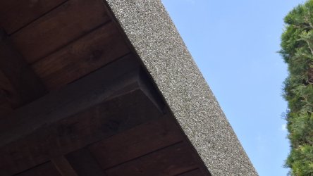

Ich wollte die Köpfe auch erst Stutzen, jedoch war das Gefälle mit 5° gelativ flach, so dass das bei 45° dann Endlos ausgelaufen wäre. Dann habe ich es so gelassen. Es kommt ja auch noch ein Kopfprett davor und eine Rinne daran. Wasser kann da also nicht hin.
Auf die äußeren Sparren kommt noch ein Brett welches etwas über die Schräge der Pfette überragt. Die Dacheindeckung steht dann auch noch 2 cm über. Da sollte dann auch nichts permanent aufs Hirnholz kommen. Das habe ich bei einem anderen Projekt auch so gemacht und es gibt seit über 10 Jahren keine Probleme.
Auf den Bildern ist ja noch nicht alles fertig :emoji_wink:
Ich hatte jetzt nur überlegt die Dachschalung ein paar Tage offen liegen zu lassen, bevor ich die Pappe drauf mache. Es soll jetzt eine Woche lang nicht regnen und so kann das Holz nochmal richtig abtrocknen. Das hat sicherlich noch Restfeuchte und ich habe Angst, dass die die Pappe wirft wenn ich diese sofort darauf nagle. Das wäre dann blöd wenn die Bitumenlage drauf kommt.
Das hat mit dem Gefälle nichts zu tun.
Dein Rahmenholz hat auch eine gestuzte Ecke und das hat 0 Grad Gefälle.
Warum nur 2 und nicht 20cm?
Ist mit Schalung ohne Probleme machbar.
Interessant... Wie ist dein Aufbau bezüglich Abdichtung?

Ich glaube ich habe mich ja falsch ausgedrückt. An den äußeren Sparren kommt noch ein Brett welches höher oder breiter (wie auch immer) als der sparren ist. So dass das Brett auch noch über die Pfette geht. Die Dachbahn wird dann umgelegt und auch noch runter geführt. Aber eben noch ca. 2cm länger als das Brett. Das sieht dann etwa so aus.
Aufbau der Abdichtung:
1 Lage Dachpappe V13 oder Ähnlich
1 Lage Bitumenbahn talkumiert PYE G 200 S4
1 Lage Bitumenbahn beschiefert PYE PV 200 S5 als Oberlage
Fichtenelch
17. November 2013
2.987
Mecklenburg-Vorpommern
Na wie du die Geschichte mit den Sparren ausführst kannst du ja selbst entscheiden
Ich persönlich lasse die Schalung c.a. 20cm über stehen.
An den Ortgängen mache ich bündig eine 4 auf 0 Keilbohle (Eiskeil) so läuft das Wasser von den Enden nicht rüber sondern fließt zur Fläche hin.
Du hast dann am Ende die Schalung mit 24 mm und die Bohle mit 40 mm.
Daran kann man dann einen glattkantbrett befestigen.
Oben drauf kommt dann noch eine Abdeckung aus Zink das muss man aber selbst anfertigen weil es dafür nichts von der Stange gibt.
Es führen viele Wege nach Rom.
Und da nicht jeder eine Abkantbank zu Hause hat muss man ohnehin Kompromisse machen.
