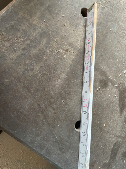

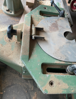

hmm die andere Frage wäre halt welchen bekommt man am besten dran:
Mir ist nicht ganz klar wie / oder wo würde man denn die Bohrungen für die Centrex Aufnahme setzen?
Der Tisch hätte linksseitig noch vorhandene Bohrungen 125 mm Abstand das wäre cool für den Schwenkarm (glaub das war mal für den Vorschub aber der sitzt jetzt auf der rechten Seite )
8.155
wenn ich das richtig sehe, hat dein jetziger Anschlag doch schon Aufnahmen für Anschlaglineale. Warum willst du das ersetzen?

20.748
Die Lineale habe ich inzwischen - aber die laufen halt nur drunter oder drüber, vor dem Messer ist halt schon nochmal besser...? Nicht immer nimmt man ja den Vorschub
das verstehe ich jetzt nicht. Die Lineale lassen sich letztendlich genauso einsetzen wie die Klappsteege vom Aigner Anschlag. Und wenn beides nicht passt kann man immer noch ein Vorsatzbrett nehmen.
Könntest du die Probelmstellung mal an deiner Fräse verdeutlichen ?
