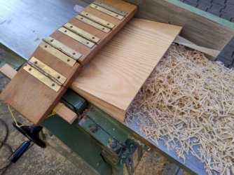

trotz besseren Wissens konnte ich mal wieder nicht wiederstehen und habe mir eine uralte Gebrauchtmaschine ins Haus geholt, ein Flottjet Abricht- und Dickenhobel (Vmtl. Modell 98001).

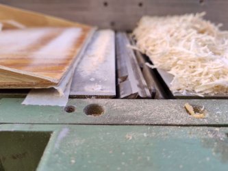

Messer getauscht und los gehts, sie produziert auch ordentlich Späne, beim Dickenhobeln anscheinend mehr als sie abführen kann: Die Späne bauen sich direkt neben der Messerwelle auf den Abrichttischen auf und fallen dann zum Teil zurück ins Innere, wo die Späne sich dann in alle Ecken verteilen bis das Brett klemmt, der Vorschub aussteigt und letztlich der Motor in die Knie geht bis zum Stillstand. Da hab ich dann schnell den Motor abgeschalten. Hobeldicke war dabei nicht mehr wie ein Millimeter bei einer Breite von vielleicht 15cm. Holz Kirsche und Buche, natürlich getrocknet. Absaugung habe ich keine, gehobelt wird im Freien.
Dann dachte ich vielleicht liegt es an der fehlenden Hobelwellenabdeckung und habe eine provisorisch aus Sperrholz gebaut, hat aber auch nicht geholfen, die Späne bläst es nicht vollständig aus, sondern sie bauen sich in der Haube auf, bis sie dann wieder sofort zum Problem werden. Letztlich ist so kein effektives Arbeiten nötig, weil zum einen nur wenig abgenommen werden kann und zum anderen nach jeder Bahn "entspant" werden muss.
Eigentlich sollte so eine Maschine auch ohne Absaugung funktionieren, oder? Original dürfte sie vermutlich schon für den "freien" Betrieb vorgesehen gewesen sein.
-> Kennt jemand das Problem, gibt es Abhilfe?
Meine Überlegung war, dass die Hobelwelle einfach nicht genug Wind für die Spanabfuhr macht. Ich bin dann auf die Tiefe der Hobelmesser gekommen. Die Hoffnung wäre, dass wenn die Messer weiter rausragen, diese auch mehr Luft mitreisen und so für den nötigen Luftstrom sorgen. In der Anleitung heißt es: "Die Messer stehen 0,5 - 1mm über dem Außendurchmesser der Messerwelle." Mit Fühlerlehre nachgemessen sind es ziemlich genau 0,5mm. Es gäbe also noch Luft nach oben, andererseits ist der Wert innerhalb der Spezifikation. Aber macht das überhaupt etwas aus? Ich dachte bevor ich es ausprobiere inklusive komplettem Neu-Ausrichten der Abrichttische frag ich hier erst mal nach.
Danke schonmal!
Späneberg
Messerwelle

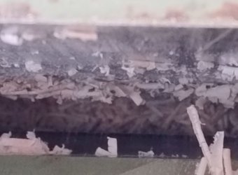

Blick auf den Dickentisch, wo das Werkstück durchgeschoben wurde, auch voll mit Spänen.

die Aufgabe der Hobelwelle ist hobeln und nicht Wind machen. Dafür gibt es Lüfter oder eben Absaugungen.
Deine Gedankengänge finde ich etwas "seltsam".
Mit deinem extrem eng anliegendem Trichter verhinderst Du ja optimal, dass die Welle Späne nach oben oder hinten auswerfen könnte, weil sie am Trichter abprallen und dann auf dem Tisch liegen bleiben.

Mein Hobel ist auch nicht für eine Absaugung konstruiert worden. Einige Späne sammeln sich da auch immer auf dem Dickentisch, das bleibt wohl nicht aus. Aber wenn ich das richtig sehe, ist es bei dir ja mehr oder weniger blickdicht verstopft? Dass sollte auf jeden Fall nicht sein bei dieser Art Maschine!
Erste Idee - beim dickenhobeln mal den Aufgabetisch ganz nach unten drehen? Vielleicht hilft es ja was...
edit: meine Späneabdeckung ist ganz ähnlich, allerdings mit steilerem Winkel, sodass die Späne etwas mehr nach oben fliegen können. Und das machen die auch, ist wirklich ein richtiger Springbrunnen.
Aber ganz allgemein: lass auf jeden Fall irgendeine Art Abdeckung drauf, Fehler passieren viel zu schnell :emoji_slight_smile:
Ja, genau, ist auch schwer zu fotografieren, weil es durch die Späne dunkel ist wo man normalerweise durchschauen kann.
Wenn der Tisch zu tief ist, kollidiert man mit dem Werkstück, da gibt es nur ein paar Millimeter Spiel. Ich hätte auch eher gedacht, dass er komplett hoch muss, um Platz für einen Luftstrom zu haben. Die Luft die durch den Trichter rausgeht, muss ja auch irgendwo herkommen.
Hab hier noch einen Minihobel mit 15cm Breite stehen (4-Fach-Kombi), da ist die Abdeckung noch flacher und die Späne werden auch ordentlich rausgeblasen.
Ja, auf jeden Fall. Mir ist auch mit der Gliederabdeckung beim Abrichten unwohl, da mach ich noch einen Umbau, wenn das Teil erst funktioniert.
Ja, ist nicht intuitiv, ich denke aber, dass es neben dem Wegschleudern hauptsächlich um einen Luftstrom geht, und dann kann es besser sein, wenn dieser gerichtet ist. Bei meinem Minihobel funktioniert die Späneabfuhr beim Dickenhobeln einwandfrei, beim Abrichten dagegen türmen sich die Späne langsam auf dem Dickentisch auf, bis der Turm an die Messerwelle kommt und Späne höhr- und sichtbar wieder eingezogen werden.

Zum eigentlichen Thema: Ich gehe mal davon aus der Winkel des Trichters ist zu flach. Hatte ursprünglich auch einen Flottjet, Messer waren auf 1,1mm Überstand eingestellt. Wurde teilweise auch ohne Absaugung betrieben, hat eigentlich relativ Problemlos funktioniert.
full
Klar ein bisschen was bleibt schon zurück, zum blockieren habe ich Ihn aber nicht bekommen.

Bei allen ADHs die ich kenne klappt man die Abrichttische ab und schwenkt sie zur Seite. Auf die offene Welle wird dann eine Abdeckhaube mit Späneauswurf gesteckt. Dadurch ist genug Raum um die Späne nach oben auszuwerfen.
Der kleine Schlitz zwischen Abrichttischen und Messerwelle ist zu schmal um die Späne vernünftig auswerfen zu können.
