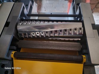

Ich würde den Hauptunterschied im deutlich ziehenden Schnitt der Hammer Maschine sehen, so schräg stehen die Messer nur bei wenigen Maschinen auf dem Markt. Das wird bei schwierigen Harthölzern schon was ausmachen. Den Vorteil spielt die Welle halt nicht immer aus, und der Aufpreis is ordentlich. Mit meiner Tersa (bzw. Centrofix) Welle hab ich bisher auch alles sauber gehobelt bekommen. Auch geriegeltes Holz.
Ich habe mir eine Bernado AD 310 S neu gekauft, die hat 56 Messer verbaut also 4x14 HD Messer die Schräg angeordnet auf der Messerwelle sind.
