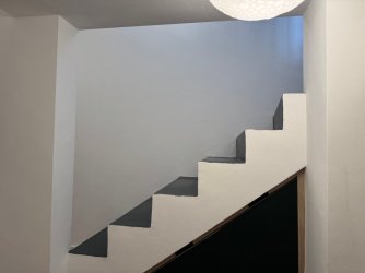

wir wollen an unserer Treppe eine Absturzsicherung anbringen, so dass auch Kinder unbeaufsichtigt die Treppe nutzen können. Wir reden von ca 1,3m Breite und ebenfalls 1,3m maximaler Höhe der Öffnung, siehe Bild unten (links 1,3m Höhe, rechts sind es nur ca 45cm).
Wir denken an vertikale Stäbe aus geölter Eiche mit Abstand 10cm. Sowohl Decke als auch Treppe sind denke ich aus Beton.
1. Wie sollten die Eichenstäbe dimensioniert werden? 30x20 habe ich als Rechteckleiste gefunden (die schmale Seite dann als Sichseite nach vorn im Bild zeigend), erscheint mir aber etwas zu schwach.
2. wir wollen die Leisten verdeckt montieren. Also keine horizontale Querstrebe, keine von vorn sichtbaren Schrauben. Habt ihr Ideen, wie man das machen könnte? Edit: mein erster Gedanke waren kurze Leistenstücke und eine Nut in den Stäben, dann von der Seite einschieben. An der Decke ist das aber nochmal etwas schwieriger.

Bleibt die Treppe so ? Ist das Rohbau oder eine Designertreppe? Ohne Belag ?
Dürfen in der Ansicht vom Foto Schrauben sichtbar sein? Was ist bei Dir die Ansicht "von vorn" ?
Die zweite Stufe von oben sieht kleiner aus als die anderen. Täuscht das Foto oder sind die Stufen ungleichmäßig?

Die Treppe war bei Kauf der Wohnung so offen, was der Architekt sich dabei gedacht hat weiß ich nicht. Belegt ist sie mit dunklem Linoleum. Mit von vorn meine ich genau die Ansicht auf dem Foto. Hier sollten keine Schrauben zu sehen sein. Analog sollte man auch keine Schrauben sehen, wenn man die Treppe runterläuft. Die Stufen sind zumindest nicht so ungleichmäßig, als dass ich es beim runterlaufen bemerken würde.

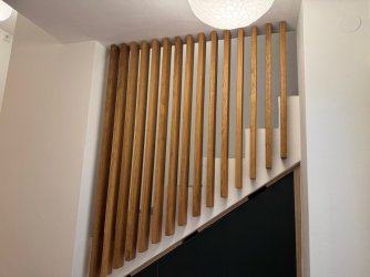

Aktueller Plan: 3x8 Stäbe, Eiche geölt, 6cm Abstand. Oben mit Stockschraube (Einschraubmuffe im Holz) an der Decke befestigt, unten ein Eck mit einer dünnen Japansäge heraussägen, in einen Dübel in der Treppe schrauben, Eck wieder ankleben.

Das würde ich mir nochmal genau überlegen, dazu musst du 14 Bohrungen exakt in einer Linie und am besten auch noch genau im gleichen Abstand bohren.
Das ganze nah am Rand deiner Decke, dass dabei nichts verläuft oder ausbricht ist imho Glückssache.
Dann musst du die ganzen Stangen auch noch eindrehen ohne die Ecken an der Treppe zu verkratzen.
Den Schnitt wird man trotzdem sehen.
Ich würde auf jeden Fall oben eine Leiste an die Decke schrauben und für mich auch unten eine als optischen Abschluss.
Dazu kommt, dass ich dein jetziges Design, ohne Abschluss mit im nichts hängenden Leisten, nicht sonderlich stimmig finde.

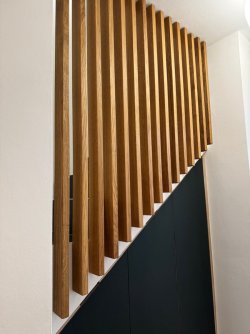

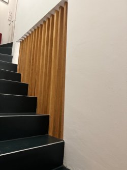

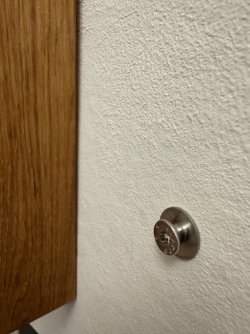

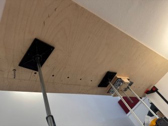

Ich will euch gerne noch das Ergebnis zeigen.
Edelstahl Schrauben sichtbar war lange eine Option, passt finde ich auch schön zu Eiche. Stopfen haben wir auch probiert (war die Motivation eine ordentliche Standbohrmaschine anzuschaffen :emoji_slight_smile: ), hat uns aber nicht gefallen. Dann hat meine Frau die Knapp UNO 30 Edelstahl entdeckt. Für diese Lösung haben wir uns dann entschieden, kannten wir noch nicht, da konnten wir auch gleich was dazulernen. Befestigung also oben durch einschieben in Stockschrauben, unten dann die Knapp UNO 30.
Zunächst haben wir mit einer Schablone und Laser die Dübellöcher möglichst exakt und gerade in die Decke gebohrt.
Wir haben Eiche 30x80 geölt als Handlauf online bestellt. Daran die Knapp UNO unten an der Rückseite befestigt. Damit wird die Stange eingehängt. Das bedeutet, dass bei uns im eingehängten Zustand oben 6mm Fuge zur Decke bleiben, die stört uns aber nicht. Es sind auch Einsätze dabei, so dass die Verbindung nicht einfach gelöst werden kann. Bei uns sitzt die Verbindung aber so fest, so dass man zum Lösen den Gummihammer benötigt. Haben diese Sicherung daher nicht verbaut.
8mm Bohrungen ins Stirnholz (aufgrund der Knapp Lösung dann ohne Gewinde im Holz sondern einfach zum nach oben Aufschieben) der Eiche-Stangen haben wir mit einer Dübelschablone gemacht.
