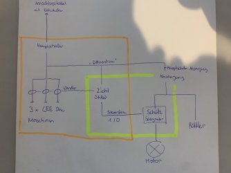

So ist das gemeint und eigentlich auch logisch:
Vorweg, ich kann und will keine Schaltpläne zeichnen und kenne auch die korrekten Symbole nicht. Die Skizze soll lediglich die Systematik darstellen! Wichtig ist der gelb markierte Teil. Das Ziehl Teil schaltet nur den Saugmotor, nicht die komplette Absaugung. Das macht nur der (manuelle) Hauptschalter, den du am Morgen und Abend betätigst. Orange umrandet ist der Teil, welchen in einem normalen kleinen UV-Kasten Platz findet, eben das was du neben der Absaugung an die Wand hängen musst.

Ok, aber auch das ist mit dem Ziehl STW1 problemlos möglich. Das Relais ist ja sowieso nicht der Schalter, sondern schaltet lediglich den Steuerstrom, welcher wiederum dann ein Schütz oder was auch immer schaltet. In dem Fall kommt halt bei der von mir angesprochenen UV mit CEE16 keine Dose für die Absaugung hin. Sondern diese wird fest angeschlossen, mit "Dauerstrom". Das Ziehl-Relais schaltet dann den Motorschütz der Absaugung. Die Steuerung der Absaugung bleibt also soweit ganz normal unter Spannung und kann so lange nachrütteln wie notwendig ist.
Aber es ist sowieso egal was wir hier schreiben. Mit deinen offensichtlich fehlenden Elektrokenntnissen kannst du das sowieso nicht selbst anschliessen. Und für den Elektriker ist das ganze eine leichte Fingerübung, wenn du alles vorbereitest ist das in zwei drei Stunden erledigt. Das ganze könnte sogar trotz allem "steckbar" bleiben, einfach in der Hauptzuleitung.
Aber ja interessant wäre: welche Absaugung ziehst du denn in Betracht?

Also muss also nur "irgendwie" eine Verbindung von der Anlaufsteuerung zu dem Steuereingang der Absaugung hergestellt werden
Dieses "irgendwie" hat auch nicht viele Varianten: auf der einen Seite muss ja ein CEE 400 V Stecker bleiben der an die Box geht wie bisher auch. Auf der andern Seite muss der Stecker ab und "wahrscheinlich" nur eines der 3 Phasenkabel irgendwo in den Steuereingang der Absauge...Das wird der Hersteller der Absauge wohl sagen können wo genau rein
Dieses "irgendwie" ist gelb umrandet auf meiner Zeichnung. Es hat auch einen Namen und nennt sich Schütz und ist ein Schalter der aufgrund eines elektrischen Impulses schaltet. Und dieses Schütz ist in deiner Absaugung bereits vorhanden. Du betätigst es auch jetzt schon, ohne zu wissen. Der Schalter, welchen du drückst oder drehst, schaltet nicht direkt den Motor sondern geht ebenfalls über das Schütz. Das ist auch bei deiner Kreissäge und den meisten anderen grösseren Maschinen der Fall...
