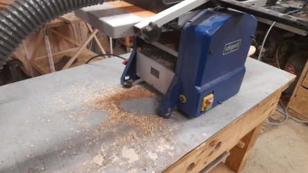

Eine kleine Scheppach mit 200mm Arbeitsbreite, der Stutzen hat 60 mm.
Bei den hangeführten Maschinen wie Handkreissäge, Makita E-Hobel, Kappsäge, Oberfräse usw. klappt das alles mit meinem 30er Schlauch.
Bei der TKS von Einhell wird es schon grenzwertig aber das Ding scheint eh eine "Dreckschleuder" zu sein weil ich gefühlt immer mehr Sägemehl auf dem Tisch liegen habe als in der Absaugung.
Zwischen Zyklon und Maschine habe ich 3 Meter 30er Schlauch.

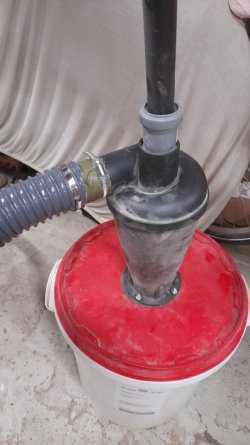

Kleines Update,
ich habe mir jetzt 60er Schlauch bestellt und bin dabei mir 2 Adapter sprich Schlauchanschlüsse zu "basteln" so das ich möglichst den mir zur Verfügung stehenden Querschnitt nutzen kann.
Der DH hat 58 zu 63mm und der Anschluß am Zyklon 50 zu 56mm
Nur beim Hobeln von Fichte kann er mal verstopfen (lange Späne).
Genau das ist das Problem.
Ich halte euch auf dem laufenden.

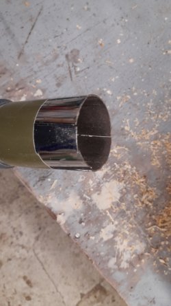

Update, heute ist dann der 60er Schlauch gekommen und ich habe alles zusammengesteckt. Als Verbindung habe ich ein dünnes 60er Stahlrohr genommen welches ich längs geschlitzt habe um es in den Stutzen des DH zu stecken und auf der anderen Seite über die Ansaugseite des Zyklon zu schieben. Um Fehlluft zu minimieren das ganze mit Panzerband umwickelt und zusammengesteckt. der kleinste Durchmesser liegt jetzt bei 56mm.
Mit dem Ergebniss bin ich eigentlich zufrieden, ich habe probehalber mal eine Fitchtendiele und ein Stück Eiche durchgeschoben und nichts blieb im Fangkasten hängen.
Nachtrag: Als Absaugung nutze ich weiter meinen 1500 Watt Werkstattsauger den ich vor den Zyklon geklemmt habe, bei Bedarf kann ich auch innerhalb von 2 Minuten auf den 30er Schlauch am Zyklon umbauen um die Handmaschienen zu nutzen
Rest Siehe Bilder
