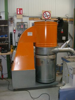

Wir haben letzte Weihnachten einen Shuko Vacomat 140 gekauft .
Für 300 € , ziemlich guter Zustand .
Der steht direkt neben der FKS/Fräse Kombi , ca 2 m Rohr .
Und schafft es gerade noch , unten mit 120 mm und oben mit 60 mm abzusaugen .
Unsere KNAPP FKS/Fräse Kombi saugen wir mit einer AF 22 von Felder ab .
Patronenfilter , 160 mm Rohr , macht angeblich 3000 m³/h .
Stimmt garantiert auch nicht .
Abgerüttelt saugt die AF 22 die FKS mit 120 und 80 mm , das Rohr der Hobelmaschine ( 120 mm ) kann offen bleiben , Messung mit dem Anemometer ergab 28m/s .
Nach 15 Minuten Sägen erreicht man nur noch 20 m/s ( oder sogar weniger ) , also wird wieder gerüttelt :emoji_grin:
Bild zeigt die Schuko , stellt man da mal die AF 14 oder die Bernardo 350 dagegen , sollte jeder sofort sehen , wie eine Profimaschine aussieht :emoji_stuck_out_tongue:
